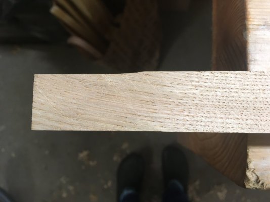

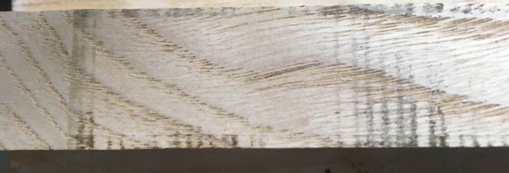

Beste houtvrienden,
Ik heb een Record Power PT107 en bij het vlakken heb ik last van snipe op de laatste ~5 cm en een ribbelvormig patroon op het hout (het patroon ziet wat zwart, misschien door houtglijmiddel op de vandiktetafel). Zie bijgaande foto's. De messen zijn scherp en de tafels zijn goed afgesteld. Ik krijg dit niet bij het vandikken, afgezien van ondiepe, scherpe ribbels van de doorvoerrollen. Waar zou dit aan kunnen liggen?
Hartelijke groet, Jan

Hobbelen gebeurt bij mij als de messen niet scherp genoeg meer zijn. Bij vandikte schaven heb je dan nog geen last, omdat de tafel de ruimte beperkt.

Bedankt allemaal. Ik heb de hoogte van de uitvoertafel ingesteld op 0.1 mm onder het mes (met een voelermaat) maar ik heb inderdaad het idee dat een duimstok meer dan enkele mm wordt meegenomen. Ik zal de afvoertafel nog wat omhoog zetten. De messen zijn vers geslepen dus dat zou het niet moeten zijn.
tiens
bij mij staat de uitvoervlaktafel op een vaste hoogte
het enige wat ik kan instellen is de hoogte van de aanvoervlaktafel + de messen
en als ik het goed voorheb, staat de hoogte van de vandiktetafel + de doorvoerrollen afgesteld op de hoogte van de uitvoervlaktafel

Beste houtvrienden,
Ribbels krijg ik op de vlakbank als ik het hout te snel doorvoor. Snipe (aan het eind) meestal als ik mijn plank niet zorgvuldig op de uitvoertafel gedrukt houdt. Beide zijn in mijn ervaring te voorkomen door zorgvuldig te werken. Wat denk ik ook zeker meespeelt (naast afstelling van de vlakbank - de onze heeft alleen een bewegende invoertafel, en daar kom ik eigenlijk nooit aan, als ie goed staat staat ie goed - en de vlakbank is toch de eerste bewerking dus in principe heb je dan nog hout genoeg om de afname niet op weinig te hoeven zetten) is de lengte (en stijfheid) van de de in- en uitvoertafels. Ik denk dat een losse vlakbank 'beter' werkt dan een kombi VVD...

Niet zozeer beïnvloedin, maar combimachines zijn vaak lichter en hebben vaak mechanismen om de vlaktafels weg te klappen - beide maken het vlakgedeelte vaak minder stabiel dan een (flinke) losse vlakbank. Persoonlijk denk ik dat als je een beperkt budget hebt beter voor een 1e kwaliteit (of oude zware) vlakbank en een eenvoudige lunchbox planer kunt gaan dan een combi van hetzelfde budget. En natuurlijk zijn er ook zware stabiele combimachines.

Maar ik let er juist op dat ik het stuk goed op de uitvoertafel druk. Het waren wel dunne plankjes (3 cm), misschien heeft de snipe daarmee te maken.
