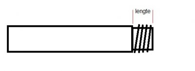

Voor een project (houtdraaibank :cool: ) ga ik een as laten draaien diameter 40mm en schroefdraad M33 x 3,5. Maar nu komt het; hoelang is het schroefdraad gedeelte op de as vanaf het begin van de as tot het "ruggetje" waartegen bv de chuck of meeneemplaat tegenaan gedraaid wordt?
zie schetsje:

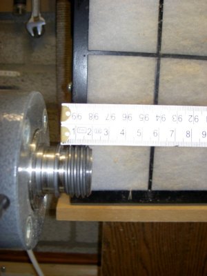

Is er een houtdraaier (met een as met M33 x 3,5 draad) die een close-up foto van het uiteinde van zijn as wil maken met een rolmaat of meetlatje erbij?

Bij dezen.
Achter de schroefdraad zit een stuk van ca. 12mm dan een borst van 50mm.
In de groef (achter de schroefdraad) komen de inbusboutjes voor de borging van b.v. chuck.
grt,
Leo
