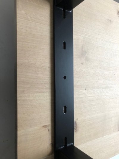

Zorg ook dat je het onderstel met sleuf/slobgaten bevestigt zodat het hout kan werken; een tafelblad zal gedurende de seizoenen altijd krimpen en uitzetten. Mocht je er toch een stalen strip oid onder willen maken, geldt dit natuurlijk ook.
edit, hieronder een foto van het blad dat ik laatst maakte, je ziet de sleufgaten waarmee de poten inmiddels aan het blad zijn bevestigd.
Dit blad is +/- 190 x 90 cm en 38mm dik.
