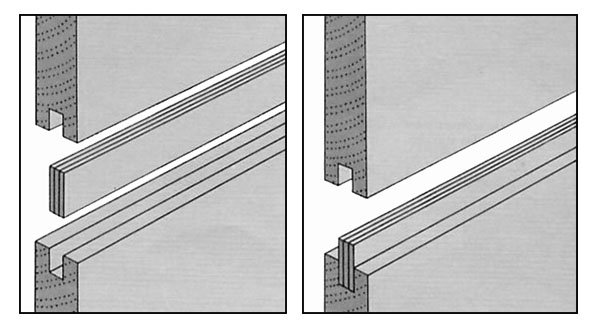

een groef en veer is een hele degelijke manier om een blad te maken.
maar ik zou wel een massief houten veer kiezen dat staat veel mooier op de kopse kant

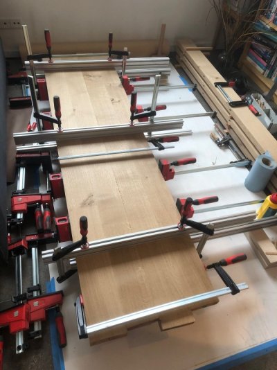

Om het blad recht te houden en om te zorgen dat de planken onderling op dezelfde hoogte blijven tijdens het lijmen, klem ik er altijd een lat boven en onder, zoals op deze foto:

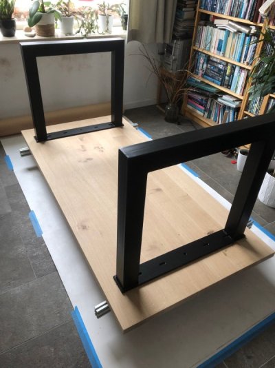

Zorg ook dat je het onderstel met sleuf/slobgaten bevestigt zodat het hout kan werken; een tafelblad zal gedurende de seizoenen altijd krimpen en uitzetten. Mocht je er toch een stalen strip oid onder willen maken, geldt dit natuurlijk ook.
edit, hieronder een foto van het blad dat ik laatst maakte, je ziet de sleufgaten waarmee de poten inmiddels aan het blad zijn bevestigd.
Dit blad is +/- 190 x 90 cm en 38mm dik.

een zgn losse veer is zeker een goede techniek hiervoor.
als je die niet laat doorlopen tot het einde zie je er inderdaad niks van.
qua sterkte is een veer met draad dwars op de verbinding best maar onpraktisch (fragiel). multiplex is de beste keuze (50% dwars, 50% langs).
