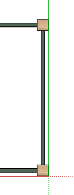

Nou is het zo, dat met de constructie van mijn bed, net als zoals veel andere bedden, zijn de planken gemonteerd op het midden van de paal.
De planken 20mm dik, de palen 70mm dik. Dus links en rechts van de planken zit nog een stuk ruimte van 25mm. Bijgevoegd een bovenaanzicht ter verheldering.
Aan de lange zijden komt aan de planken geschroefd een lat waar de lattenbodem op kan rusten.
Als deze binnen de palen moet vallen, dan wordt de binnenmaat van het bed 1987mm + 2 maal 25mm
Totaal kom ik dan op 2037mm ofwel 204cm. Hierdoor kan ik als binnenmaat over de breedte ongeveer 91cm aanhouden. De lattenbodem heeft dan 10mm speling links / rechts.
Nu de vraag: wat is gebruikelijk? Ik las dat doorgaans de lattenbodem kleiner is dan de opgegeven maat, maar dat is met deze lattenbodem niet helemaal het geval.
Is een binnenmaat van 204cm voor een matras van 200cm goed? 4cm voelt wel als heel ruim, al ben je dat met een dikke deken zo weer kwijt natuurlijk.

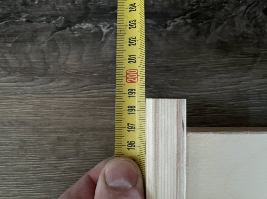

Hier nog een foto van het uiteinde van de lattenbodem. Er zou nog ruimte zijn om deze in te korten indien nodig, maar dat lijkt me wat raar.

Zojuist bij de IKEA de materialen opgehaald en even gemeten bij de showroom modellen. Gemiddeld meet ik de binnenmaat op 91x202.
Dus 1cm breder en 2cm langer als de beschreven maat. De matrassen zijn daarentegen wat kleiner dan de beschreven maten, waardoor je de nodige ruimte al hebt voor dekens etc. Mijn streven is om dezelfde binnenmaat aan te houden.
Gezien mijn constructie lichtelijk anders is in verband met de palen die uitsteken in de hoeken, zal de lattenbodem standaard niet passen tussen de palen. Maar hiervoor biedt de lattenbodem nog enige speling die er af gezaagd kan worden, zie foto.
Het belangrijkste vind ik dat de binnenmaat goed is voor de pasvorm van het matras met dekens, dat is uiteindelijk het belangrijkste.
