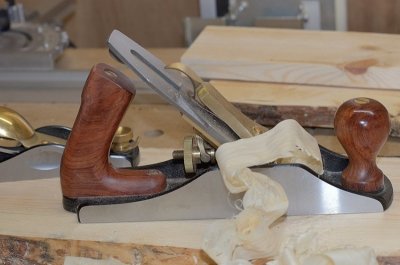

Ik heb de Lie Nielsen Rabbet Block Plane 60 1/2 R.
En elke dag dat ik met hout bezig ben, gebruik ik hem wel ergens voor.
Maar de oude opgeknapte 2e hands Stanley #4 gebruik ik veel meer.
Ze hebben beide hun eigenschappen die bepalen welke ik nodig heb. Ik kan me niet voorstellen dat je beide schaven zou kunnen vervangen door 1 alleskunner.
Nou ja, misschien voor een enkele keer, maar al snel zul je merken dat de #4 te groot is voor kleine randjes en de 60 1/2 R te klein voor grote oppervlakten.
Of er een verschil is tussen een Juuma en een Lie Nielsen? Geen idee.
De Lie Nielsen kon ik zo uit de doos gebruiken. En ik was toen veel eikenhout aan het schaven, met sponningen en pennen er aan, dus ik moest 'm al vrij snel weer wetten.
Maar voor de rest heb ik er niets aan hoeven doen.
Als ik er mee schaaf, voelt het alsof ik de zool met kaarsvet ingesmeerd heb. Zo soepel gaat het.
