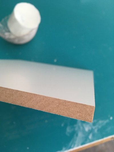

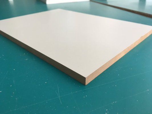

Ik heb een groot aantal gelakte mdf panelen laten zagen (dikte 18mm) . Ik wil de randen graag afwerken. Het liefst met hetzelfde materiaal waarmee de boven en onderzijde zijn afgewerkt. Heb een paar vragen daarbij
1 Weet iemand of dat mogelijk is en of dat erg bewerkelijk is?
2 Hoe werkt dat ongeveer?
Ik werk nu de randen af met lakplamuur en dan opschuren, maar het duurt me te lang (heb 300 paneeltjes)
Als iemand antwoorden/ tips heeft, heel graag!
Fijne dag allen!

300 :oops:, dan heb je wel een systeempje nodig ja.
Bij mijn weten kun je niet zelf lakdraagfolie aanbrengen.
De snelste manier die ik heb gevonden is
- schuren en kantjes breken
- randsealer of dikke (mdf) grondverf
- (schuren als het niet vlak is)
- uiteindelijke grondverf evt op kleur
- schuren met hogere korrel
- lakken
Spuiten heb ik niet veel ervaring mee, maar dat zou logischer zijn zonder lakdraagfolie.

ofwel afplakken met kantenband (is wel niet hetzelfde materiaal maar komt in alle kleuren), is een pak sneller dan gronden-schuren-verven

Als de platen gelakt zijn in een standaard (bvb RAL) kleur is, dan moet kantenband in de juiste kleur te vinden zijn.
Je kan ook kantenband van lakdraagfolie (laten) kleven en die lakken, met wat geluk lukt dat in 1 laag. Dat zal voor deze hoeveelheid sneller zijn dan de zaagkanten zelf lakken want daar zijn een aantal bewerkingen voor nodig om dat netjes te krijgen (bvb schuren, sealen, schuren, primer, schuren, aflakken, …)
Nu allicht te laat, maar een werkvolgorde waarbij je eerst stroken zaagt en de lange kanten afplakt en dan pas afkort en de korte kanten afplakt was misschien minder werk geweest.
Heb je die platen gelakt gekocht of is het misschien melamine of HPL? Op de foto lijkt het wel erg strak om gelakt te zijn. En dan zijn er allicht ook al krassen op van het verzagen.
in dat geval is bij horende kantenband quasi zeker te vinden.
ze lijken sterk op de platen met lakdraagfolie die ik gebruik
dat is geen afgewerkte laag
dus inderdaad met een (bijhorende) kantenband op te lossen als nadien alles toch gelakt wordt
die mdf-panelen zou ik direct hebben laten afkanten
300 😭

Het strak afwerken van mdf randen is erg bewerkelijk.
Je kan het uitbesteden maar dat zal waarschijnlijk behoorlijk prijzig zijn.
