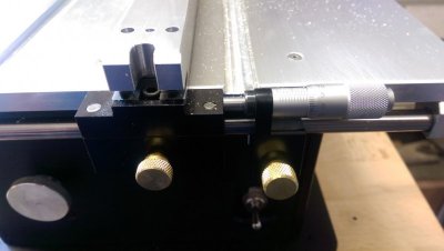

Wat direct opvalt is dat het instellen allemaal zeer fijn en nauwkeurig gaat. Wel net iets omslachtiger dan b.v. allemaal 1-knopsbediening. De langsgeleider heeft nog een tweede knop aan de achterzijde die ook vast gezet moet worden.
Alle onderdelen lopen wel alsof ze op een gelagerd geleiderail lopen.
De microstop instelling heeft geen speling. Dus als je eerst CW draait en dan CCW dan heb je geen vrijeloop maar reageert de schuifpin direct.
De dwars geleider loopt in een rail maar geen T-rail. Je kunt hem dus op ieder moment er zo omhoog uittillen. Of dat een voordeel of nadeel is weet ik op dit moment niet. De vaste ingestelde schaaldelen werken exact net als de microstop. Je hoeft niks na te stellen of te controleren haaks is iedere keer weer automatisch haaks en 30 is 30 graden.

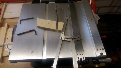

Ik heb er ook de taper gauge bij. Daarvoor moet de verhoogde rip fense er wel af.
Ik zie nog niet wat of hoe precies hiervan de zin is.
Het is handig om de (inches!!) inbussleuteltjes direct van een kleur ofzo te voorzien want ze raken zo weg tussen onze metrische gereedschappen.

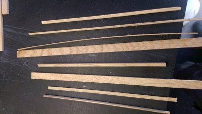

Wat gezaagde delen.
De repeatability is geweldig.
Het zijn allemaal setjes van 2, 1x plat en 1x op zijn zijde
Het dunste is een latje van 1 x 10 mm

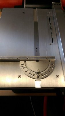

De hele machine is van degelijke amerikaanse kwaliteit, alles is groter en sterker dan het zou moeten zijn. Alles is ook van metaal.
De machine staat op rubber voetjes en je hoeft hem niet vast te schroeven, hij beweegt niet tijdens het zagen, ook niet met grotere stukken of met meer krachtig werk.Hij is wel alleen bedoelt voor hout of plastic te zagen. geen metalen.
