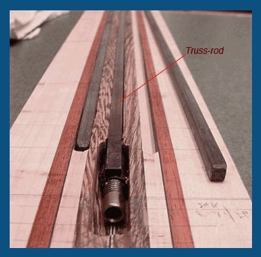

Is dat span systeem niet het zelfde als in de hals van een gitaar?
Daar wordt het gebruikt om de spanning van de snaren te compenseren.
