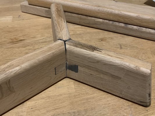

Dag Forumers,

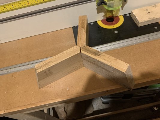

Ik ben bezig met een tafeltje met drie poten. Deze poten wil ik onderling verbinden met houten balkjes die in het midden aan elkaar vastzitten. De drie stukken komen bij elkaar en zijn versprongen met elkaar met 120 graden.
Nu had ik het idee, en heb het ook zo uitgevoerd, om de uiteinden van de hout onder een hoek van 60 graden in verstek te maken en dat alles dan precies passend is.
Nu is het nog niet helemaal strak werk wat ik heb maar heb een foto toegevoegd zodat het duidelijk wordt.
Zelf denk ik dat als ik dit alleen lijm dat dit niet stevig genoeg wordt. oppervlak is niet heel erg groot. Materiaal is trouwens samengesteld eikenhout welke ik gebruikt heb van een oude tafel.
Mijn vraag is op welke manier ik de verbinding in het midden kan verstevigen. Zat te denken aan deuvels maar waar deze midden in 1 balkje komt zal hij aan de zijkanten van de andere twee vallen. Dit lijkt me dan niet echt veel sterker. Of dat ik in het midden (in de hoogte gezien) van elk balkje 1 a 2 centimeter wegfrees en daar een stukje hout in maak als een soort van spline zodat er een stevigheid ontstaat in het midden.
Hoe zien jullie dit of hebben jullie adviezen. Ik wil liever niet werken met metalen beslag voor de stevigheid.

Het probleem is dat je nu drie stukken kopshout wilt verbinden. En dat die verbinding best aardig wat krachten te verduren krijgt. Lijm gaat in dat geval niet sterk genoeg zijn. Ik zou daarom voor een andere aanpak kiezen. Je zou bijvoorbeeld een 3- of 6-hoekig centrum (hart) kunnen maken en de boel middels "sliding dovetails" verbinden. Is een mooie oefening voor handgereedschap, het ziet er mooi uit, en het is beresterk.

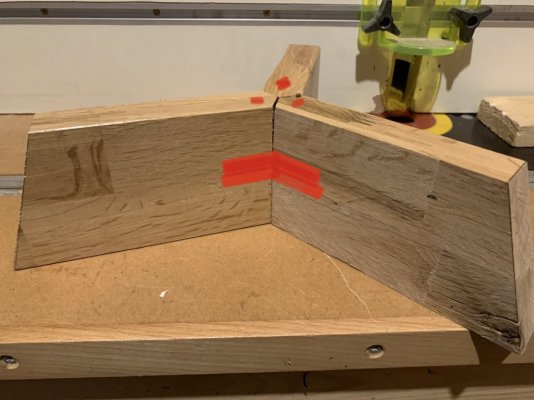

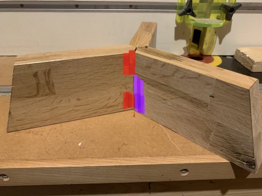

Zat hier zelf ook al aan te denken en heb twee opties bedacht.
Optie 1 is stukken van elk balkje afzagen waar je drie verschillende delen krijgt en een grote lijmvlak. Een soort half-houts verbinding. Van het linker balkje gaat het rode weg zodat alleen het midden overblijft. Bij het rechter balkje alleen het paarse weg zodat het bovenste deel overblijft en bij het achterste balkje verdwijnt de bovenste tweederde deel.
Optie twee is dat ik in de drie balkjes een stuk uit het midden zaag. In dit midden maak ik een verbindingsstuk die ik erin lijm en kan dit eventueel aanvullen met drie deuvels die over de hele hoogte van de balkjes lopen.
Op zich lijken er mij niet hele grote krachten op het geheel te komen. Mijn bedoeling is dat deze balkjes in het midden komen tussen de vloer en het tafelblad en de poten op de plek houden. Ongeveer zelfde plek als @gids66 en @JPAJS in het filmpje bedoelen.
Of zouden beide oplossingen meer kwaad dan goed doen?

zelf zou ik voor je spline-oplossing (ofwel veer) kiezen en deze verlijmen met pva, denk eraan dat je de laatste spline van boven erin moeten kunnen schuiven. De kopse kanten van je poten met goede epoxy verlijmen.
gaat niet meer stuk

Drie keer een veer infrezen en lijmen.

Ga de spline/veer gebruiken voor deze verbinding. Zal jullie op de hoogte houden van het resultaat.
