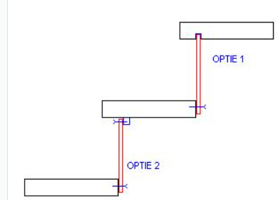

Als de afschuining 1 mm mag zijn dan is de naad natuurlijk al een stuk minder. Kan dit nog dichtgesmeerd worden met een flexibele kit? of is dat niet aan te raden?
1ste vraag: wat is de doorsnede van je huidige trap ?
ik vermoed dat er niet, zoals op jouw tekening bij optie 1, onderaan de treden een groef is
kan je aan de achterzijde werken, maar blijft die echt zichtbaar - dus geen keldertrap, waar de onderzijde niet mooi afgewerkt dient te zijn - dan zou ik zelf niet voor afschuining van het stootbord kiezen, omdat dit een een handeling meer is, én je zowel aan voor- als achterzijde een spleet over houdt
mijn voorstel:
1) rechthoekig stootbord
2) aan de voorzijde + onderkant van de trede een wellat(je) om de aansluiting met de bovenliggende trede spleetvrij te tonen
3) aan de achterzijde een kraakplaat over de volledige breedte + hoogte, die het stootbord minstens volledig afdekt - kraakt de trede nog, dan kan je die vervangen zonder dat je nog aan de voorzijde (meest zichtbaar) dient te raken
veel variaties zijn mogelijk
afschuinen zou ik vermijden + een kraakplaat aan de achterzijde kan je eenvoudiger verstellen of vervangen
spleten + kit moeten onzichtbaar blijven

in onderstaande afbeeldingen staat het welllatje aan de voorkant van het stootbord.. Ik vind dit niet mooi én je hebt nog steeds kans om het stootbord los te schoppen.
Maar... als ik gekraak wil voorkomen dan moet ik de stootborden aan weerskanten ca. 2 mm afschuinen.

Nee, de trap kraakt niet dus wat dat betreft hoeft hij niet tot aan de trede. Maar ik zou het liefst zo weinig mogelijk naad zien. Ik kan bijvoorbeeld 1mm vrijhouden (en leren leven met die naad :) ) maar zou dit dan niet gaan kraken omdat de trede (zeker in het midden) wel wat doorbuigt?

Dank voor het meedenken! Dus als ik jou goed begrijp dan kan ik gewoon multiplex stootborden maken en zonder af te schuinen gewoon tegen de onderzijde van de traptreden plaatsen?
10.948
3.252
een reden om die stootborden af te schuinen zie ik niet
in deze situatie ten minste
afschuinen zie ik nuttig wanneer je de stootborden na het in mekaar zetten van een trap, tussen de treden schuift
door af te schuinen zijn ze in het midden hoger dan aan de uiteinden
op die wijze is men zeker dat de stootborden in het midden ondersteuning bieden, waar de bovenliggende trede het meest zal doorbuigen
de afschuining is bij die bouwwijze niet zichtbaar omdat de stootborden boven- + onderaan in een gleuf steken
nu weet ik niet hoe vlak - bol of hol - jouw treden zijn
in principe kan je de stootborden als een perfekte rechthoek maken
als je er eentje maakt, kan je die op alle treden uitpassen
dit controle-stootbord mag iets smaller zijn dan de horizontale afstand tussen de wangen
wat hier voorop staat is dat je het er overal makkelijk tussen krijgt om de haaksheid van de treden te controleren
