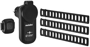

Metabo heeft een systeem hiervoor.
Kan ook met een universeel stopcontact met afstandsbediening, maar die bedienknop is minder handig.
Waarderingen: Plexwood

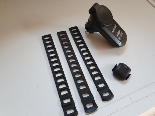

@Plexwood Laat je even weten of die trillingsdetector in de schakelaar goed werkt.
want hoewel klik aan/uit veel goedkoper is is helemaal automatische natuurlijk wel het prettigste
4.822
1.207
Zat dat systeem van trillingsdetectie al vanaf het begin op die inschakelautomaat? Ik heb er een tijd geleden als eens naar gekeken, maar kan me niet herinneren dat die trillingsdetectie er op zat.
timmeren
11 jun 2016
82
45
Volgens mij wel. Ik heb de mijne al een poosje en zo heel lang is dat ding nog niet op de markt.
