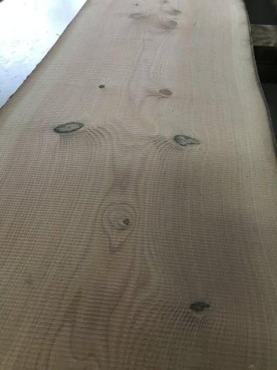

Zijn het onbekantrechte delen?
Het zijn 2 delen welke (fijn?) bezaagd zijn, boven en onder relatief recht. Dit moet ik echter nog bezien.
Volgende week kan ik de delen bekijken. Ik voeg hier een paar foto's bij om een indruk te geven.
Vooralsnog sta ik open voor andere opties om een blad te maken.
De verkoper heeft meer Douglas hout voor de verkoop en geeft aan dat (al) het hout 5 jaar gedroogd is alvorens het gezaagd is. In hoeverre dit klopt, weet ik niet. Ik ben een leek met dit soort zaken.
Zijn ze al echt droog zoals voor tafels nodig is? Als dat niet zo is, altijd eerst drogen, dan evt. dunner maken.

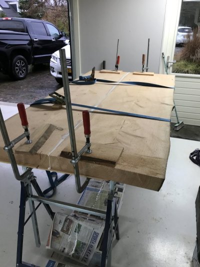

Bij de getoonde foto met lijmklemmen zou ik de volgende keer even opletten op de richtingen van de jaarringen ivm vervorming.
Dit is het zelfbouw blad van de verkoper.
Het viel mij ook op. Misschien niet bekend bij hem of hij geeft er niet om.

Bekijk bijlage 138734Bekijk bijlage 138735

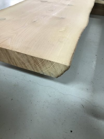

Bekijk bijlage 138736

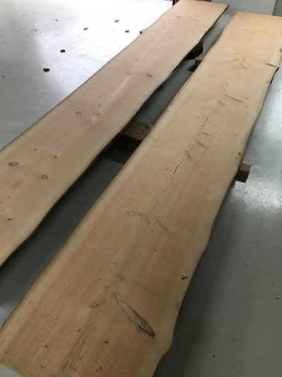

Bekijk bijlage 138737

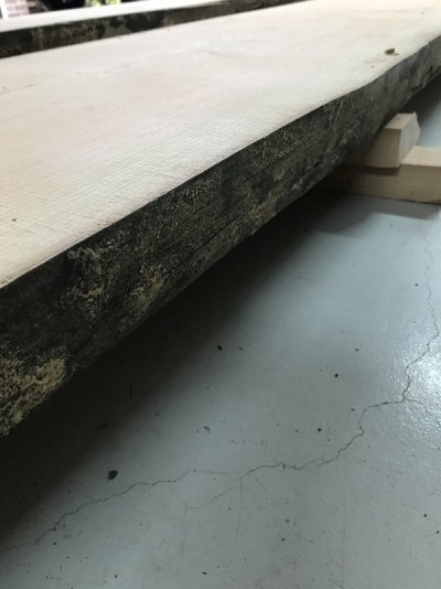

Bekijk bijlage 138738

Als ik de foto zie van die tafel met die lijmklemmen en de richting van de houtnerf dan denk ik eerder aan een hoog hobby-bob gehalte. Een foto verteld echter maar een deel van het verhaal. Zo kan het ook verkeerd gezegd zijn over het drogen van hout. Verkopers zijn niet altijd ook de makers.
