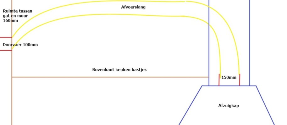

Gezien ik begin volgende maand een nieuwe keuken krijg (huurhuis) heb ik besloten een nieuwe afzuigkap te plaatsen.
Nu zit ik met de volgende vraag, de uitgang van de afzuigkap is 150mm, en de doorvoer door de muur is 100mm.
Die doorvoer heeft de woningbouw ooit eens met een modernisering laten boren.
Nu zal ik ergens met zo een verloop moeten werken, het is of de verloop direct op de uitgang van de afzuigkap,
of in de doorvoer van de muur.
Aangezien mijn lichamelijke situatie, zie ik het niet zitten om die doorvoer in de muur te vergroten naar 150mm, wat
natuurlijk het mooiste zou zijn.
Nu heb ik er een flexibele slang tussen zitten, mij is geadviseerd om ronde pijp te nemen. (betere afvoer)
Mocht dat niet lukken dan een zo een rechthoekige pijp van 220x90mm.
En mocht zelfs dat niet gaan, dan voor een flexibele slang gaan. (wel de goedkoopste oplossing natuurlijk)
Wat zouden jullie doen (mij aanraden)?

In volgorde:
1) woningbouw bellen voor een groter gat.
2) bij geen groter gat, het verloop vlak voor de muur.
3) ronde starre buis richting de afzuigkap
4) bocht naar de afzuigkap kan wel flexibel zijn.

1) Groter gat laten maken door de woningbouw kan ik vergeten, of zelf betalen.(jammer had natuurlijk liever een gat gehad van 150mm.
2) Ok het verloop in de muur, geen probleem.
3) Die ronde buis, is 150mm, de vrouw komt met het idee, daar waar nu de slang over de keukenkasten ligt, dat betimmeren, dat de slang erachter ligt, en het liefste zo, dat de potten er nog voor kunnen staan.
Maar volstaat dan ook die rechthoekige pijp van 220x90mm? (neemt de minste ruimte in beslag)
Ik weet dat ze dat een paar huizen verderop ook zo gedaan hebben, daar kan ik wel eens een kijkje nemen.
jorisvh
Als het gat groter maken geen optie is, best reductie zo laat mogelijk, dus vlak voor de muur.
Sectie van rechthoekig kanaal 22x9=198cm2
Sectie van ronde buis diameter 15cm: 15^2/4*pi=177cm2.
Dat is dus ok want je behoudt de sectie van de uitlaat van de dampkap.

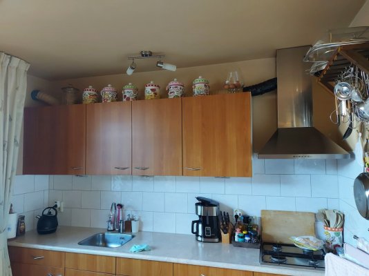

Wij hebben deze afzuigkap gekocht:
Hananto HIAH6030​
Wij hebben een mechanisch afzuig systeem gekregen, dus dat gat was niet bruikbaar meer voor een afzuigkap.
(gat wat op de foto aan de rechterkant van de afzuigkap zit in het plafond is nu niet zichtbaar)

@GH1 De kap werkt zoals op de foto, dus met de afvoerslang naar buiten.
@ZotVanHout Ligt eraan welke buis ik zou gaan gebruiken, als het een flexibele buis wordt dan wilde ik dat aftimmeren zodat de buis niet zichtbaar was, maar wordt dat 150mm dan kan de vrouw de potten wel vergeten. Kastjes zijn 320mm diep, dan ligt het er maar aan wat voor afvoer er komt te liggen.
Die voorraad potten hebben een diameter van 160mm (dus een slang van 150mm en dan aftimmeren en die potten ervoor zetten gaat hem niet worden, te weinig ruimte.

Je kan nog een meubelpaneel bovenop je keukenkastjes bevestigen die verder uitsteekt dan je frontjes, dan kun je de voorraadpotten alsnog kwijt. Zoveel mogelijk met starre buis werken en zo min mogelijk bochten.
