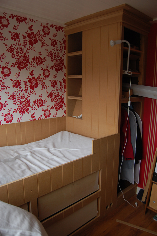

Ik snuffel al een tijdje rond op dit forum en ik vond het tijd worden om mezelf aan te melden en te laten zien wat ik zoal creeer.
Bovenstaande waxinelichthouders heb ik afgewerkt met tungolie. Nadeel vind ik de lange droogtijd van deze olie. Voordat de olie gedroogd is zit heel mijn werkstuk vol met stof... Heeft er iemand tips hoe ik dit kan oplossen of (nog beter) voorkomen.
Als het bed af is zal ik meer foto's plaatsen.
