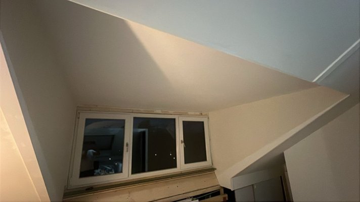

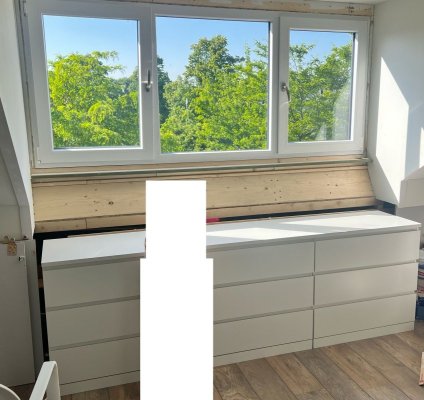

Je hebt helemaal gelijk. Heb de plafond platen uiteindelijk losgehaald en geheel nieuwe raggels gezet. Ging gelukkig vrij snel. Inmiddels alles glad en in de verf. Nu de onderkant (inbouwen ikea Malm ladekasten) nog.
PS: op foto lijkt er kleur verschil zitten in de wangen van dakkapel, maar dat is lichtval.
De Malm ladekasten ga ik aan achterkant schuin laten aflopen zodat het in geheel eronder geschoven kan worden. De voorkant gelijk met schuifdeurtjes rechts van dakkapel.
Mijn schoonvader raadt het af. Te veel werk, wordt niet mooi, maar volgens mij moet dat best lukken. Liefste komt er nog een nieuwe faceframe (lijsten) omheen zodat het echt inbouw is.
Verder rondom kozijnen (het ruwe hout zichtbaar) heb ik lijstjes 2,5 mm laten zagen op maat. Die zet ik er met montagekit tegenaan. Wilde eerst tacker maar die gaat er te diep doorheen vind ik (kan net wel/niet na testen en aanpassen dieptemaat).
Ivm andere klussen (kinderkamers, tv meubel ophangen, garage opruimen, laadpaal in garage verplaatsen etc) even gestopt met zolder.
Wordt dus vervolgt...
