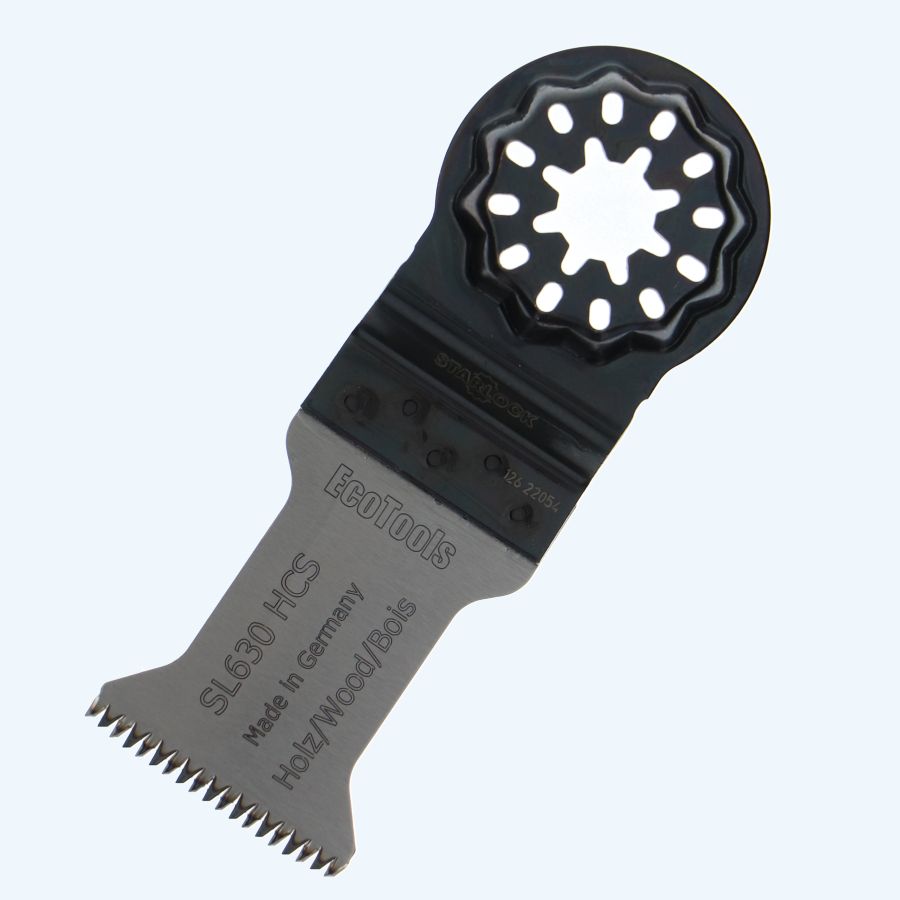

Als je de verkeerde tandzetting hebt kunnen ze op maximale snelheid snel verbranden. Voor hout neem ik bijna altijd de japanse vertanding. Of deze tandzetting lijkt erop.
Dan zal dat gebeurt zijn. Heb je een voorbeeld van een zaagje met 'japanse vertanding?
twdi
15 jul 2019
801
124
Sterksel
Bij ecotools ook in deze vertanding verkrijgbaar:
of in universele:
Zelf zou ik trouwens de invalzaag erin laten vallen en de hoeken met de hand uitzagen.

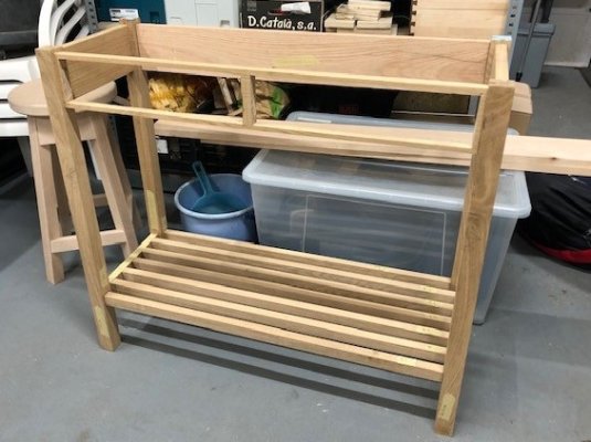

Gisteravond tijd gehad om de fronten eruit te zagen. De lange stukken zijn alleen met de azebiki gedaan. Voor de zaagsnedes in de breedte van de plank heb ik met de multitool eerst een begin gemaakt zodat ik met de azebiki verder kon. Met de azebiki gaat het wel een stuk netter maar ik kan verder. Bedankt voor alle tips.
