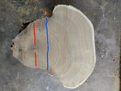

Kern verwijderen. Bedoel je daarmee de 'pit' of de eerste x jaarringen? En geldt dit ook als de schalen meteen na zagen voorgedraaid worden? Want de es die ik heb heeft net een prachtig donkerbruine kern (8 jaarringen).
Hieronder een foto van Robina met typische off center kern. Best op de rode of blauwe lijn doorzagen?

Voorgedraaide schalen laten drogen. Het belangrijkste is al gezegd, haal de kern eruit. Meestal zitten er al een paar kleine scheurtjes om de kern. Zaag ze weg, want als ze in je schaal zitten gaan ze geheid verder scheuren. Het mooiste hout zit idd om de kern, daar kun je dan iets anders van maken... Maar er zijn meer dingen waar je rekening mee kan houden. Zorg er voor dat de rand iets dikker is dan de bodem. (de meeste vervorming zit toch aan de rand). Plotselinge veranderingen in luchtvochtigheid (en temperatuur) doen hout vaak scheuren. Zorg er dus voor dat je ze bewaart in een ruimte met constante temperatuur en luchtvochtigheid is. Ze eerst een tijd lang in die kelder gooien is dus helemaal geen slecht idee. Droog er zoveel mogelijk tegelijk. op die manier houden de schalen elkaar "in evenwicht". Als je er maar 1 of twee droogt is een papieren zak een goed idee. Het hout kan daardoor nog ademen maar de papieren zak tempert de omstandigheden enigszins...Vers gezaagd hout heeft ook eerder de neiging tot scheuren dan wanneer je een stam eerst een tijd laat liggen. Het liefst in de lengte doorgezaagd. De spanningen kunnen er dan vast een beetje uit.

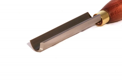

Ik veronderstel dat je dit bedoeld met een afruwguts.
Deze guts is niet geschikt voor schalendraaien. Ook (zeker) niet voor het voordraaien. Dat doe je met een schalenguts. Een afruwguts is enkel voor spindelwerk (vierkante sectie rond draaien). De arend is veel te dun voor de krachten bij het voordraaien van schalen en het risico is dat je bij een happer de beitel plooit of zelfs breekt.

Misschien dat ik best een 16mm schalenguts bijkoop, de 10mm in de Sorby set is misschien wat te klein voor het grovere werk?

Een 10 mm guts is niet erg zwaar. Een wat zwaardere (13 of 16 mm) is wel fijn. Die gutsen zijn wat zwaarder en gemakkelijker te beheersen. Ik koop losse beitels en maak zelf mijn heften. Is goedkoper en ik kan het heft aan mijn eigen wensen aanpassen.
