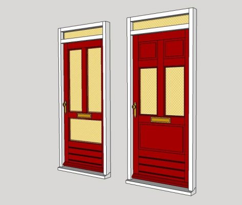

Multiplex is maatvast genoeg om in het kader te verlijmen. Ik heb jaren geleden voor mijn schoonouders de voordeur aangepast. Ze hadden iets engs gezien op Opsporing Verzocht :eek: en toen moest direct het glas in de deur kleiner worden gemaakt. Zie onderstaande aanpassing.
Ik heb toen 18 mm okoumé multiplex gebruikt, daar overigens wel een vlakke bossing aan gefreesd, en de panelen met woodmax in de stijlen en regels gelijmd. De deur is daarna in de verf gezet, na 6 jaar nog geen scheurtje in de overgangen te bekennen. Deur vol op het zuiden... En het belangrijkste: geen inbrekers :cool:
