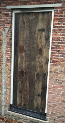

Deze deur zag ik een tijdje terug. Geen idee hoe deze is opgebouwd:

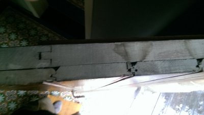

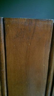

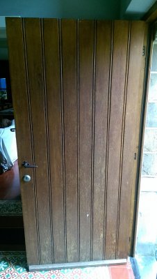

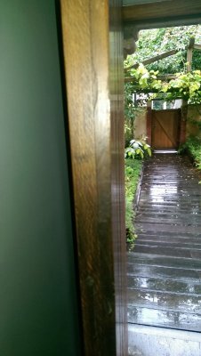

Ik heb twee buitendeuren die met eiken planken betimmerd zijn. Ze hanger er ondertussen minstens 50 jaar zonder een krimp te geven. Eentje hangt wel volledig beschut van de weersinvloeden, de tweede niet. De constructie is rechttoe rechtaan. Een kader met pen en gat, gezekerd met toognagels.
De planken van 22mm dik zijn met telkens drie spijkertjes op de regels vastgespijkerd.
Na al die jaren zijn de deuren nog in perfecte staat.
De sluiting is uiteraard niet winddicht door de eenvoudige constructie: een enkele sponning in een kader dat niet helemaal recht is.

En mooi deur Mathieu. Door het gebruik van klein delen voor de beplanking is het werken van elke plank afzonderlijk redelijk beperkt.
