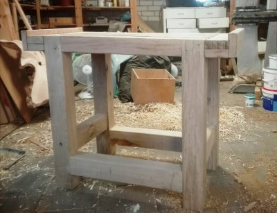

Omdat ik in augustus voor 6 personen in het Zuid-Limburgse heuvelland een 4-daagse workshop beeldhouwen in hout ga doen, moet er wel e.e.a. worden voorbereid. Een paar bokken (werkbanken voor beeldhouwen) heb ik al klaar. De pergola was aan sloop toe, en daar kwam een vracht eikenhout vanaf. Ruw 115 x 90mm doorsnede, wat ik heb geschaafd op 105 x 80mm. Zier er bijzonder solide uit. Daar heb ik nu drie werkbanken van gemaakt, werkoppervlak 1050 x 500mm, met openingen tussen de balken om een lijmklem doorheen te steken en werkstukken op allerlei manieren te kunnen vastzetten. De werkhoogte is 85cm, prima voor de meeste mensen.
Toch maar op elke werkbank twee zijdelingse verticale bankschroeven (hoe noem je die?) met zware schroefspindel aangebracht, diagonaal tegenover elkaar. Op die manier is elke werkbank geschikt voor twee personen. De werkbank weegt zo'n 70kg.

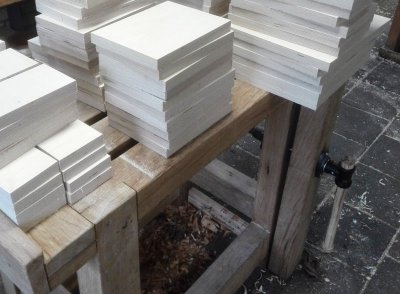

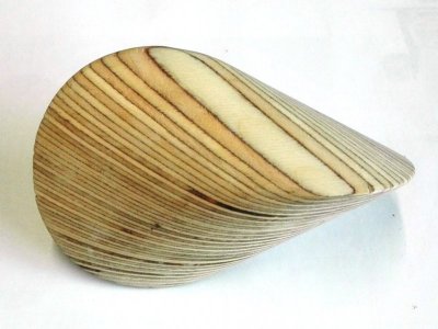

De stapel multiplex op de foto is voor een project van de cursisten. 24mm berken multiplex, moest nog op elkaar worden gelijmd tot blokken. Ieder had een eigen idee wat daaruit te maken. De tekening van de laagjes is bijzonder, zeker als je het kookvast verlijmd berken neemt met een donkere lijmlaag (tip van de arnhemse fijnhouthandel!).

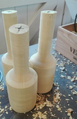

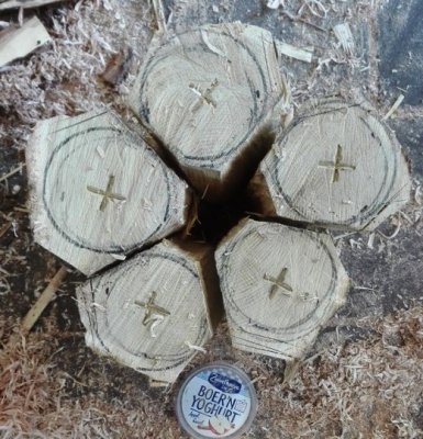

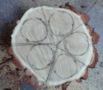

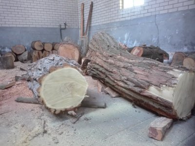

Ook nog een stel kloppers heb ik nodig. En het toeval wilde dat ik een stevige stam acaciahout kon redden van de stapel haardhout. Diameter zo'n 40cm, lengte per stuk 140cm. Dus loeizwaar, maar wel heel mooi gaaf. Gisteren opgehaald en vandaag één schijf afgezaagd en in vijven opgedeeld. Daaruit zijn dan vijf kloppers te draaien. Drie heb ik er nu ruw gedraaid.

Nog een voorbeeld van multiplex
