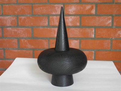

Uit twee stukken eikenhout: een kegel en een donut/tulband. De tulbanddikte uit het midden van de kegel gehaald en onderstuk als voet en bovenstuk als deksel gebruikt. Tulband gehedel uitgehold.
Totaal met staal geborsteld en zwart gelakt.
Hoogte 30 cm en diameter 23 cm. Donut 7 cm dik.
Staat momenteel op een winkelexpositie in Lemmer.
vr.gr. Jan Pranger.

Prachtige afwerking! Ik vind het effect van op deze manier voorbewerken en lakken mooier dan wat doorgaans met "ebonising" wordt bereikt. Waarmee heb je gelakt?
Klein twijfelpuntje: de voet oogt wat iel. Als je precies de dikte van de donut uit de kegel hebt genomen zou de belijning van het bovendeel moeten doorlopen in de voet, maar daar lijkt een sprong in te zitten. Desalniettemin een mooi stuk.

Kor: afgelakt met autolak - geeft een beter resultaat - de nerven blijven beter zichtbaar.
De "niet"doorlopende kegel is waarschijnlijk een vertekening omdat de foto vanboven genomen is.
Wel weer scherp gezien!
