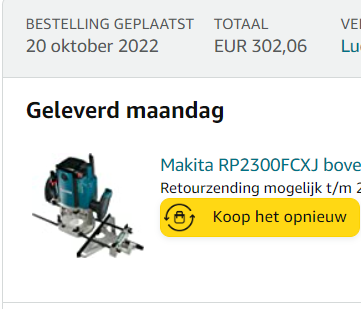

@Jan. lukt blijkbaar niet meer; mijn bestelling zie screenshot; maar als ik nu op 'koop opnieuw' klik dan krijg ik een prijs van 508,47€ te zien !!
@wim: de makita is ook van bovenuit (ttz onderkant voor de frees) te verstellen van hoogte. Ik heb een video van jsk koubou bekeken waar hij een 'router table' maakt en hij gebruikt die freesmachine.
Goed om te weten dat deze makita deze voordelen heeft. Dat was mij nog niet bekend.
