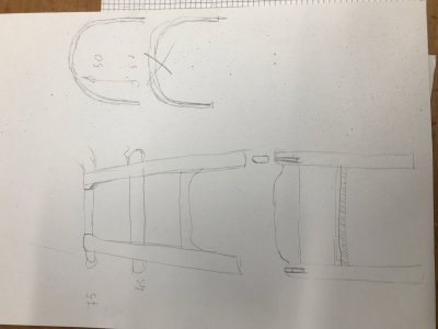

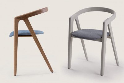

Bij een tafel horen stoelen. Ik wil stoelen maken in volgende stijl:
Maar wel met een aangepast ontwerp:
De grootste uitdaging gaat de gebogen rug zijn. Er zijn twee mogelijkheden om deze te maken: stoombuigen of lamineren. Ik heb geen ervaring met gebogen vormen maken. Dit wordt dus wel een uitdaging. Mijn eerste vraag is dan ook welke methode het meest geschikt is. Stoom of lamineren.
Wie heeft er raad en eventuele links naar goede voorbeelden?

Het hout wordt peren voor de gebogen leuning en notelaar voor de de poten.
Het hout is luchtgedroogd (maar kan je daar nog van spreken na deze zomer??) en heeft nu een RV van 14% aan de buitenkant. Binnenin mogelijk nu nog lager (was een zes weken geleden 12 tot 13%).
Het zal dus lamineren worden, wat eigenlijk ook mijn voorkeur heeft. Een reststuk van 2,5 mm dik laat zich in ieder geval gewillig rond de mal die ik gemaakt heb buigen.
Zijn er dingen waar ik zeker rekening mee moet houden bij het lamineren?

Ik heb een eerste ruwe poging gedaan vandaag om te kijken waar de pijnpunten zitten. Dunne stroken schaven, maken van de mal, lijmen...
Er zijn alvast wat pijnpunten naar boven gekomen. Eerst moet ik nog een aantal lijmklemmen bijkopen. Verder is de minimale schaafdikte beperkt tot 2 mm. Dunner loopt het mis.
De witte lijm van Soudal is ongeschikt voor dit werk (net zoals voor het lijmen van een tafelblad). De open tijd is veel te kort. Moet nog testen of de Pattex beter scoort.
Dus nu eerst teststukken maken en zien hoe alles in zijn werk gaat.
