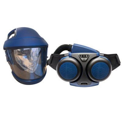

Geen long problemen hier en dat wil ik ook zo houden. Ik heb dan ook niet bespaard op bescherming van m’n longen.
Ik heb de Sundström SR 500 motorunit met SR 570 gelaatsscherm.
Masker is licht van gewicht maar de motor/filterunit is vrij zwaar.
Lucht langs de ogen vind ik juist heerlijk. Een verkoelend briesje. Absoluut niet hinderlijk. (Mijn mening)
Masker kan je openklappen wanneer je het even niet nodig hebt.
Batterijduur is langer dan mijn bereidheid tot werken. 😄
Vooral nu ik bezig ben met mijn badkuip kan ik dit ding waarderen.
Geen problemen wanneer een stroom eiken splinters in m’n gezicht slaan. Het scherm heeft een goedkoop vervangbaar folie ervoor hangen zodat je niet bang hoeft te zijn voor krassen.
Sundstrom heeft ook stapelbare filters. Fijn stof, grove pre filter en eventueel nog een damp filter.
Wanneer de filter vol raakt geeft het een alarm af.
Ook een voordeel is dat je nog vrij makkelijk je gehoorbescherming kan dragen.

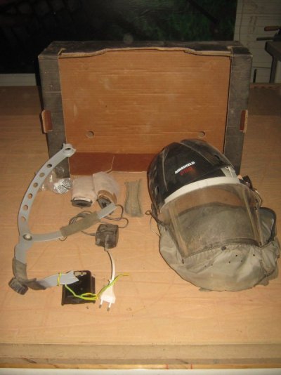

Ook ik gebruik de
Met veel plezier, absoluut geen last van beslagen bril, wegens de luchtstroom.
Geen losse blaaskast aan een riem is voor mij een groot voordeel, ik zet 'm heel vaak op en af.
Er past een peltor oordop net overheen, da's ook een voordeel.
Eerder had ik een trend airshield pro.
Die vond ik beduidend minder, en de aangebakken oordoppen is helemaal kwalitatief uitermate teleurstellend.
Hier onder een foto van de overblijfselen die ik zowaar zojuist tegenkwam bij de berg "nog weg te doen".

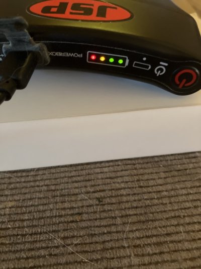

Hoi allemaal, ik heb laatst ook zo’n kap gekocht, ben er zeer tevreden over maar heb soms de neiging om te vergeten….
Het laden gaat super, heb alleen een vraag aan iemand die iets minder kleurblind is:
In de omschrijving geven ze aan dat de batterij vol is als de lampjes groen zijn.
Bij mij blijft er één lampje rood en de rest komt geel over…. maar branden wel continu.
Is het laden klaar als het knipperen stopt of moeten ze echt groen zijn????image.jpgimage.jpg
