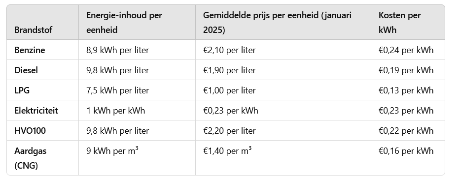

Ik was nieuwsgierig, en blijkbaar is diesel niet zo'n heel dure brandstof om te verwarmen. ChatGPT was zo vriendelijk om volgend overzicht te maken:
Naar mijn weten klopt de energie inhoud wel aardig, de prijzen heb ik niet gecontroleerd. De genoemde diesel prijs klinkt als de adviesprijs, ik tank voor minder dan 1,90. Zal ook wel voor benzine gelden. Het blijkt dat diesel maar een beetje duurder is dan gas.
Wil je een beetje milieu bewust stoken kun je kijken of je in de buurt HVO100 kan halen, dat is in ieder geval niet fossiel.

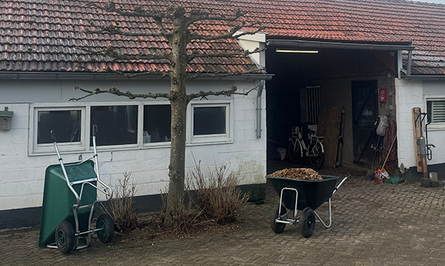

Mijn werkplaats / schuurtje is onderdeel van een groter gebouw van totaal 20 x 9 meter. Waarvan 8 meter dus voor mij is als werkplaats met een inhoud van 300m3.
Idealiter moet er een heel nieuw dak op, ik heb al gekeken naar geïsoleerde dakpanplaten om het nog een beetje betaalbaar te houden, maar ook dat is best een kostenpost voor zeg 300m2. He linker gedeelte heb ik zelf van de zomer voorzien van dunne pir platen van 30mm die ik tussen de balken heb geschoven en afgetimmerd heb met hardboard (goedkoop per m2). De muren zouden dan opnieuw geïmpregneerd en geschilderd moeten worden zodat de muren ook minder vocht opnemen.
De kozijnen heb ik afgelopen jaar vervangen voor 2de handse met dubbelglas omdat de originele door en door rot waren.
Al deze werkzaamheden lopen in de 10.000den euros. Platgooien en iets nieuws neerzetten nog veel hoger. Het is dus even behelpen.

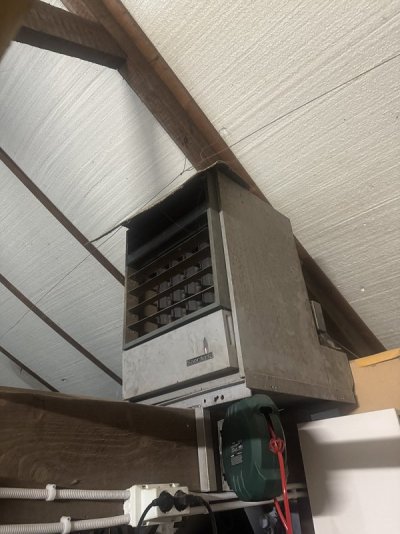

Nu zit er in de ruimte al een oude gaskachel en natuurlijk een gasleiding. Er zit geen dakdoorvoer door het dak, en is de kachel volgens de oude eigenaar al 10 jaar niet gebruikt. Het is natuurlijk een idee om een specialist te laten komen, dat ding na te laten kijken, door een dakdekker een dakdoorvoer te laten maken. (al ben ik bang dat de pannen verkruimelen als je eraan komt)

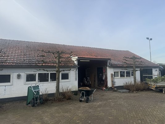

Ja het zijn stenen van 12cm dik, zoals je een beetje op de vorige fotos kan zien. Isoleren aan de buitenzijde is volgens mij in dit geval wel een hele opgave.. dan moet er zeker een nieuw dak op dat oversteekt aan de kopse kanten.

ik zie dat verband niet echt.. helemaal links staan 2 paarden op houtkrullen die elke dag schoongemaakt worden. Dat gedeelte is open door de grote opening die je op de foto ziet.. in de opening zie je rechts een deur naar het dichte gedeelte (werkplaats) en helemaal rechts op de foto zie je de openslaande groene poort wat ook in de werkplaats uitkomt.
