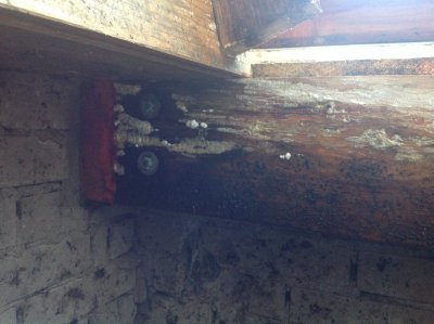

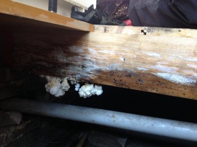

Hierbij twee foto's. Het is nog dramatischer dan ik dacht.
Het is vooral in de winter erg vochtig. Waar het vocht vandaan komt is altijd lastig te bepalen.
Toen ik de balken heb vervangen heb ik getracht de oorzaak weg te nemen door een loodslab onder de deur te plaatsen.
De beluchting heb ik vandaag gecontroleerd en die is open. Mogelijk loopt er wel water door naar binnen. Dat ga ik vandaag oplossen.
Hoe dan ook zal het nooit kurkdroog worden onder onze woning als het veel regent.
Hierboven wordt al genoemd dat de schimmel behandeld moet worden. Welk middel kan ik daarvoor gebruiken?
En als iemand nog een tip heeft mbt mijn initiele vraag hoor ik het graag.
Tot nu toe iedereen bedankt voor de reacties en het meedenken.
Groet, Garbrand

Dat is huiszwam.
Zou ik zelf niets aan doen, maar een gespecialiseerd bedrijf hiervoor inschakelen.
Schimmeldraden blijven ergens aanwezig als jet het zelf doet en is binnen de kortste keren de zwam terug en zijn je (nieuwe) balken weer aangetast.
Voor meer informatie hierover ff googelen.

Idd zwamaantasting. Die zul je eerst moeten bestrijden voor je nieuwe balken aanbrengt, dit komt anders gelijk weer terug, je dekt de tafel opnieuw...

inderdaad als je hier nieuw hout in brengt voer je de schimmel alleen.
Zelf zou ik hier gaan nadenken over een betonnen vloer als de aantasting zich door je hele huis heeft verspreidt.
het is wel zo vriendelijk de buren ook even in te lichten als je in een rijtjeshuis woont

Bedank voor de hulp. Ik schrik er wel van. Alleen de nieuwe balken lijken aangetast. Op de oude balken is niets te zien. Ik heb een bedrijf gevraagd mij te adviseren.
