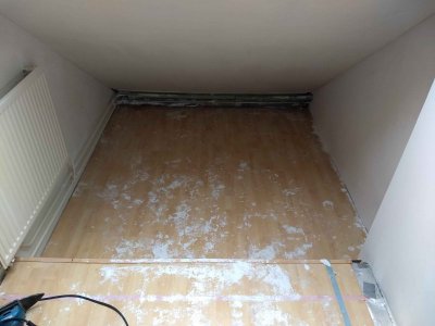

Ik heb een kamer met betonnen ondervloer; een deel van de kamer (1.90m x 2.00m) ligt 20 cm lager dan het andere deel (stap ertussen, geen verloop).

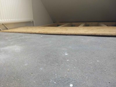

Hier het gat waar het om gaat:

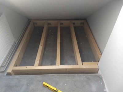

Eerst de XPS "getest". Ik vond het niet sterk genoeg, deukt snel in als je het belast. Dus toch gekozen om een houten skelet te maken, vurenhout 69x194. Met montagekit op de betonnen vloer gekit, en met een paar stalen hoeken aan elkaar gemaakt. Staat als een huis. Omdat het zo uitkwam is de HoH 39 cm geworden, er had wel een dwarsligger tussenuit gekunt maar gezien de lengte van de balken had me dat weinig opgeleverd.
Geen enkel probleem, echter in mijn jeugdig enthusiasme was ik er vanuit gegaan dat de betonnen vloer vlak en pas was. Helaas, zowel het "lage" stuk als de rand waar het op aan moet sluiten bleken verre van strak. Hoogteverschil was tussen de 0.6 en 2.5 cm.

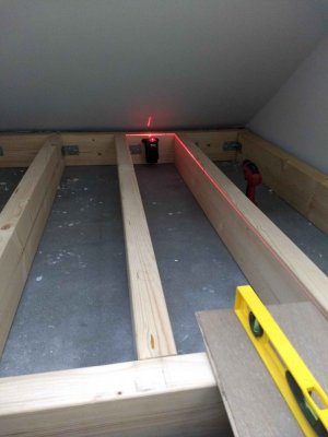

Om dat weer recht te trekken heb ik een laser ingesteld op de juiste hoogte, door een stukje OSB onder de parketplank te lijmen en daar net onder te mikken:
Vervolgens met frees, schaaf en bandschuurmachine de balken overal tot op het lijntje gemaakt. Niet de snelste manier (aftekenen, een rechte lijn erdoor trekken en zagen was VEEL sneller geweest) maar nu klopt het wel precies.

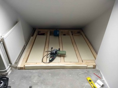

Daarna de ruimtes tussen de balken opgevuld met het XPS wat ik toch al had gekocht. Met kit aan elkaar en aan de vloer gelijmt. Niet zo netjes op maat gemaakt, uit de losse pols met de decoupeerzaag, het ligt er vooral om ervoor te zorgen dat de vloer niet zo hol klinkt.

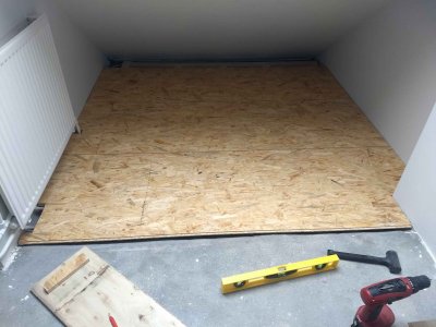

Platen er en klaar!
Komende week wordt het parket gelegd, ik heb er alle vertrouwen in!
