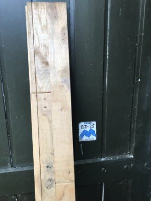

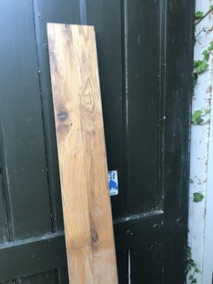

Van mijn schuur / garage zijn de deuren wel aan vervanging toe.
ik heb nog best een aardige hoeveelheid eikenhouten vloerplanken over van de verbouwing. Het zijn gelijmde delen, massief eiken. Junckers made in Danmark staat eronder. Dikte is 25mm.
ik wil ze op een multiplex plaat 18mm schroeven of lijmen en dan daarmee een buitendeur maken. Eiken gedeelte komt dan buiten.
Gaat dit werken of word het een fiasco? Wat zou beter werken, verlijmen of vanuit het multiplex schroeven erin, of beide?

Dat gaat geheid krom trekken.
Multiplex is op gebouwd uit een oneven aantal lagen om kromtrekken te voorkomen.
Voeg je daar een laag aan toe dan ......
Daarbij komt dat een 18mm plaat niet stabiel genoeg is om een deur op deze wijze op te bouwen.

Misschien dat ik het niet duidelijk had omschreven. Maar het is massief eiken van 25mm dik. De planken bestaan uit meerdere plankjes welke aan elkaar gelijmd zijn.
Ik hou marktplaats al een tijdje in de gaten, maar 1) het valt niet mee om de juiste maat te vinden en 2) ik heb in principe voldoende materiaal om ze zelf te maken
Ik zou ook een ‘klassieke’ deur er mee kunnen maken maar dat is meer werk en multiplex zakt ook niet uit

18mm multiplex is wel heel dun. Neem liever wat dikker. De eiken delen moeten niét vastgelijmd worden op het multiplex, dan gaat het geheid kromtrekken. Alleen schroeven met genoeg tussen ruimte om de werking op t evangen. Belangrijk is ook zoals al eerder aangegeven wat voor lijm gebruikt is voor de vloerdelen. Als deze niet geschikt is voor buitengebruik dan houdt het al snel op.

Het eiken terugbrengen naar 11 a 12 mm dikte. Stroken van ca 7 a 8 cm breed, voorzien van messing en groef. Deze op beide zijden van de deurplaat aanbrengen met nageltjes door de messing — niet te nauwsluitend. Eindstroken links en rechts kun je wel vastlijmen aan de extreme zijden.
Eindmaat deur is zo ca 40 mm (dus standaard) en door beide zijden te voorzien van hetzelfde materiaal voorkom je kromtrekken.

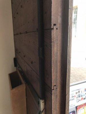

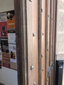

Ik vind het op vakantie altijd erg leuk om oude deuren te bekijken. In frankrijk een paar mooie gezien.
ik zou natuurlijk de planken kunnen terug brengen naar 20mm en dan dubbel spijkeren of schroeven. Buiten verticaal en binnen horizontaal. Deze heeft aan de buitenzijde latten erover gespijkerd
Vrouwlief heeft niet zoveel met d zwarte nagels (helaas) dus dan ga ik maar lijm proberen.
