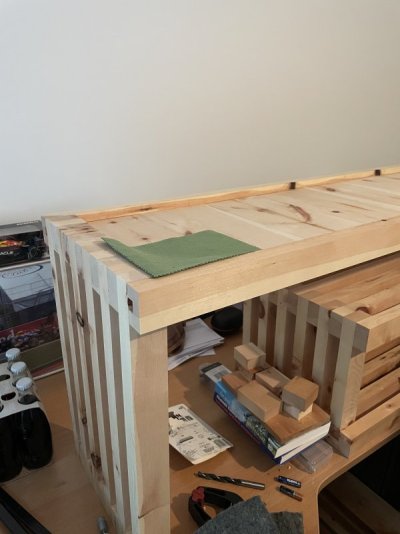

Ha ik heb een vraagje, van het weekend van Zirbenhout vloeibaar hout gemaakt, schuurstof en witte houtlijm, behoorlijk plakkerig en kneedbaar gemaakt.
Nu was het gat ongeveer 6 x 8 mm , na 48 uur is het nog steeds kneedbaar en niet uitgehard. (Bovenligger zie je het gat)
Wat doe ik fout? Of duurt dit tergend lang om ik aardig aan heb lopen duw dat het te veel is?
Gr Anton

Het droogt, dat betekend dat het vocht er uit moet. Echter, de buitenkant wordt het eerste hard (huidvorming) en veel minder doorlatend voor water. Afhankelijk van de dikte een paar uur tot weken. Als het echt te dik is bijft de binnenkant zacht omdat het vocht opgesloten is.
Als het niet droogt dan zou ik het er nu uit peuteren en er een stukje hout in lijmen.
