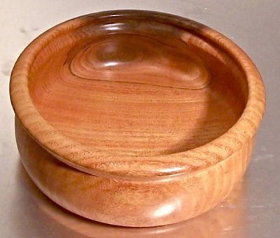

Dat krijg je er niet uit, Ik heb daar well een paar keer mee te maken gehad, Ik kan en heb oxalic acid here en ook de twee part hout bleach, Sodium Hydroxide and Hydrogen Peroxide (de Nederlandse benaming ben Ik niet zeker van).
De eerste keer dat Ik hier mee te maken had, heb Ik alles geprobeerd om dat er uit te halen, en heb uiteindelijk de schaal met ijzer in azijn gebruikt om het hout donker te kleuren, zoals je hier kunt zien.

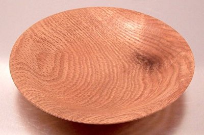

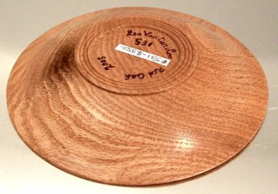

Later heb een paar keer Eiken hout gedraaid dat donkere plekken er in had, die kwamen er ook niet uit, zo nu laat Ik het gewoon zoals het is, je kunt dat niet winnen, heel dikwijls zit het er ook heel diep in, zoals dit bord laat zien, het gaat er helemaal doorheen,
