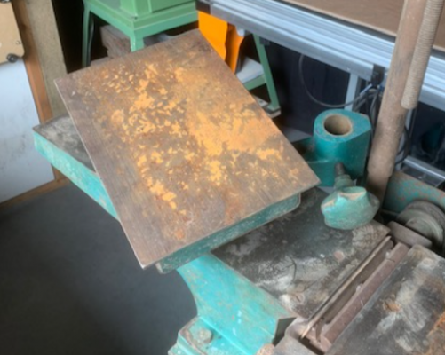

Om mijn mogelijkheden wat uit te breiden ben ik op zoek gegaan naar een goede vlak en vandikte bank maar jee, wat is dat spul duur.

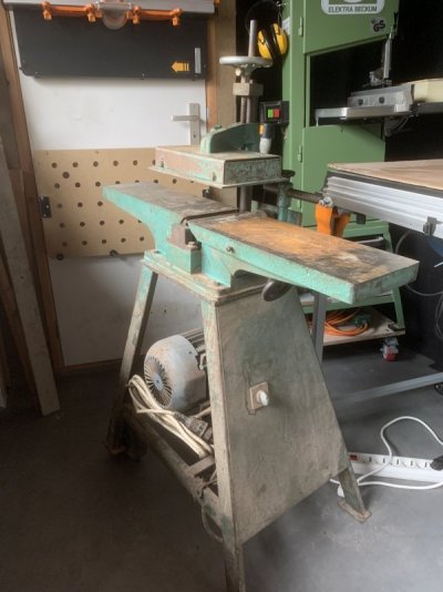

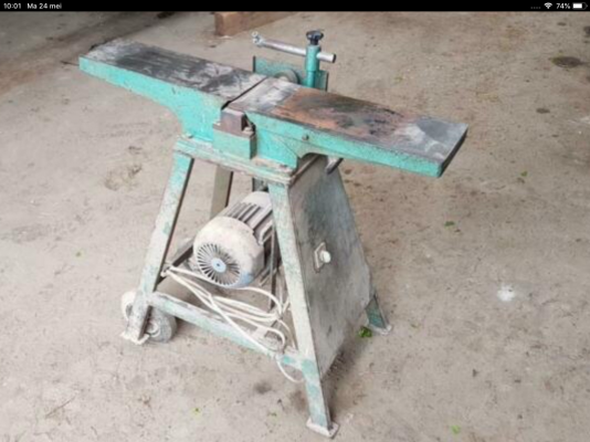

Dan eerst maar op zoek naar een vlakbank en gevonden op marktplaats voor €50,—
Volgens mij een degelijke machine. Oud en veel gewicht. 🙂
Het enige nadeel is dat er geen merk op staat en ik dus niet weet waar ik naar moet zoeken voor onderdelen voor de restauratie.

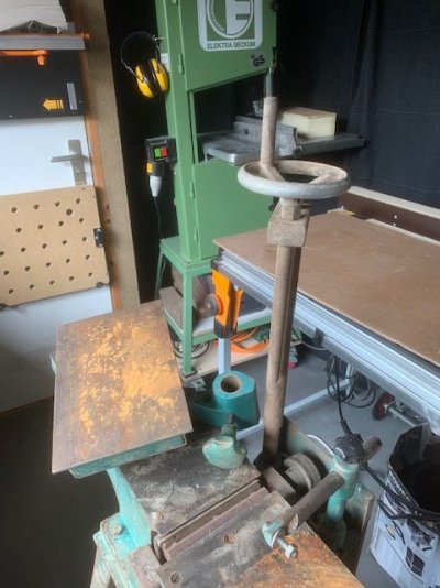

Ik heb wel ontdekt dat er een uitbreiding bij zit zodat ik de vlakbank volgens mij ook als vandiktebank kan gebruiken maar dan ondersteboven. Net als bij de Inca 343.132.
Er zitten twee messen in van elk 15 cm breed en de tafel is 90,5 cm lang.
Is er in het forum heel toevallig iemand die weet om welk merk vlakbank dit gaat of zou het ook nog iets van zelfbouw kunnen zijn?
Voor de duidelijkheid stuur ik natuurlijk nog even wat foto’s mee.
Groeten van Andries

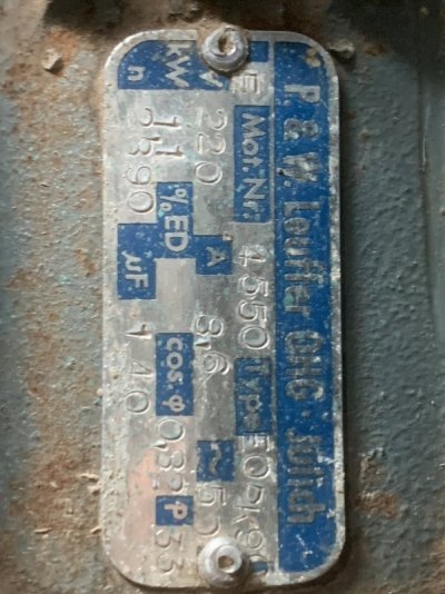

Staat er op de motor misschien een merk en is hij op 220 ?

zou het kunnen dat op de foto's een losse tafel staat die je op de arm + spindel bevestigt, zodat je de vlakbank niet om hoeft te draaien ?
6 dec 2015
2.787
933
Leeuwarden
Wat meer foto’s van dat losse onderdeel van verschillende kanten kan helpen bij beoordeling. heb je er ook een geleider bij om goed haaks te kunnen schaven? (het zg. strijken)

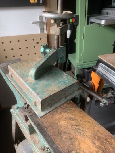

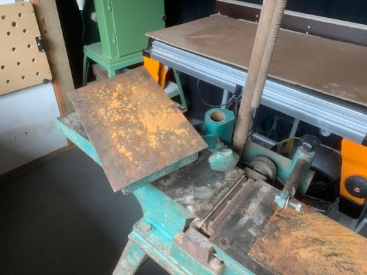

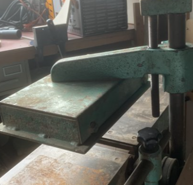

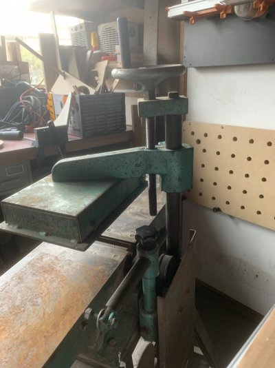

Bedankt voor de reacties tot nu. Het is idd een 220 volt moter. Ik heb nog wat foto’s gemaakt van het typeplaatje en van hoe de losse onderdelen op de vlakbank horen. Met de draaihandel kan ik het grote blok boven de schaaf op en neer bewegen. Er zit geen geleider bij dus die zal ik zelf moeten maken. De bevestiging daarvoor zit er wel op. Ik plaats nog wat foto’s voor de duidelijkheid.

dus is dit jouw vandikte
die zou hoofdzakelijk boven de afvoertafel moeten staan
het wordt even uitproberen en oefenen
je zal eerst 1 zijde van het hout vlak moeten schaven
dan het hout omdraaien, zodat de vlakke zijde tegen de onderzijde van de vandikteplaat komt
staat die onvoldoende nipt ingesteld, dan zal je het hout niet door kunnen voeren, want van zodra het hout ergens dikker is dan het hoogteverschil tussen de onderzijde van de vandikteplaat & de bovenzijde van de aanvoertafel, zal het tegen de punt van de vandikteplaat blijven steken
7.151
1.955
dit is dus niet een bekend systeem
in hoeverre dit systeem bekend is, weet ik niet
gelukkig zitten hier collega's die van vele machines thuis zijn
de standaardopbouw van een vandikte is een as met messen + daar onder een plaat
je beweegt het hout tussen de messen en de plaat door
er is een maximum dat je per gang af kan nemen
daartoe zit er aan de invoerkant vooraan een stang over de volledige breedte
die zit hoger dan de messen
het hoogteverschil bepaalt de maximumafname
in jouw systeem komt het hout eerst op de aanvoertafel
die ligt lager dan de afvoertafel
dus je hout zal eerst langs de onderzijde geschaafd worden, wat niet de bedoeling is
misschien kan je dit met een bepaalde instelling/plaats van de tafel aan die arm vermijden
helaas heb ik hier geen ervaring mee

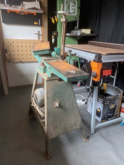

Volgens mij ben ik er al achter. Op de handle om het blok op en neer te bewegen staat LMS. En volgens Google is dat een merk vlak/vandiktebank.
Verder is hier nog niet veel info over te vinden maar de zoektocht gaat verder.
