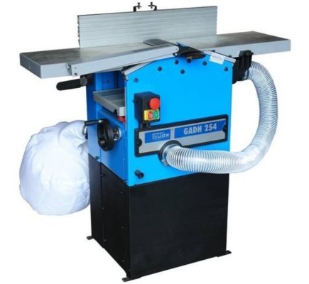

Goedemiddag,
Kan iemand mij verder helpen?
Ik heb onlangs een gebruikte vlak vandiktebank gekocht van HBM.
Ik wil een onderdeel vervangen en dus op zoek gegaan naar reserve onderdelen.
Helaas kan ik van de HBM versie niets vinden maar dan ook echt niets.
Nu heb ik excact dezelfde machine gevonden op internet maar dan van het merk Güde. Hiervoor kun je
wel reserve onderdelen krijgen.
Hieronder de foto van de Güde machine. Toch heb ik twijfel om het onderdeel te bestellen omdat ik niet zeker weet of het echt past.
Heeft iemand hier ervaring mee?

Het gaat om de beitelplaat waarmee de schaafbeitel wordt vastgezet op de as. De boutjes hiervan zijn dol gedraaid.
hm, is het nu de draad in de beitelplaat of zijn het de boutjes ?
draad kan je in een plaat zelf trekken
boutjes zijn in alle maten te koop
koop je liever . . .
als je bij hbm niet vindt wat je zoekt, kan je de vraag altijd aan güde stellen
ik heb niet de indruk dat die zelf hun machines maken
hun GADH 254 kan identiek zijn aan die van hbm
als ze dat bevestigen vooraleer je daar bestelt, dan heb je een argument om het wisselstuk terug te sturen wanneer het toch niet past

Het gaat om de beitelplaat waarmee de schaafbeitel wordt vastgezet op de as. De boutjes hiervan zijn dol gedraaid. Nee nog niet.
Is het onderdeel te bewerken? (Kun je testen met een vijl of een kraspen) Als het te bewerken is, zie ik de mogelijkheid om de gaten te voorzien van helicoils. Of een grotere maat schroefdraad er in tappen.
Als je in mijn buurt woont, kunnen we altijd kijken. Helicoils heb ik op voorraad. Tegen vergoeding van de materiaalkosten help ik je graag.

Ja mee eens ik zal het even aanpassen. Ik woon in Kootstertille, (Friesland) vlakbij Drachten. Dat is helaas nogal een rit naar Veldhoven maar stel het aanbod zeer op prijs. Ik weet niet zeker wat er is dol gedraaid. Het kan beide zijn zowel de boutjes als de beiteplaat. En er zitten twee schaafbeitels in. Dus ik denk als je de èèn aanpast moet je ook de andere. Er moet evenwicht zijn anders vrees ik voor de lagers van de as.

Ja mee eens ik zal het even aanpassen. Ik woon in Kootstertille (Friesland) vlakbij Drachten). Dat is helaas nogal een rit naar Veldhoven maar stel het aanbod zeer op prijs. Ik weet niet zeker wat er is dol gedraaid. Het kan beide zijn zowel de boutjes als de beiteplaat. En er zitten twee schaafbeitels in. Dus ik denk als je de èèn aanpast moet je ook de andere. Er moet evenwicht zijn anders vrees ik voor de lagers van de as.
Klopt. Dat evenwicht/balans was ik op terug gekomen als we daadwerkelijk iets zouden doen. Dus als er aan een kant helicoils komen of grotere boutjes, dan moet dat aan de andere kant ook.

Oh ja daar twijfel ik ook niet aan. Maar het zou dan veel werk zijn. Terwijl een nieuwe beitelplaat nog geen negen euro kost. Ik heb daar de vraag voorgelegd en bij gunstige uitkomst ga ik het daar bestellen.
