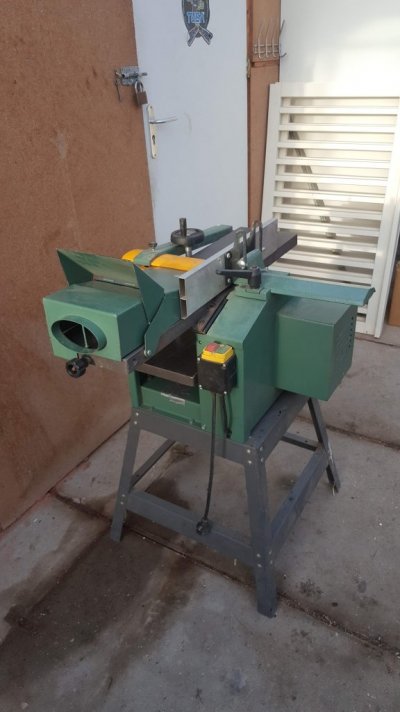

Ik heb hier nog een Kity 439 staan, waarvan de motor helaas is overleden. Reparatie werd mij te duur omdat ik toch liever een iets grotere / zwaardere VVD combinatie wilde hebben. Tot het overlijden van de motor werkte de machine nog perfect.
Misschien heeft iemand er nog iets aan voor onderdelen oid. Als het niets of te weinig waard blijkt te zijn ga ik kijken welke onderdelen ikzelf nog kan gebruiken voor iets anders. Ik dacht aan ca. € 100,-

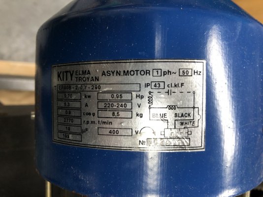

Elektromotoren online? Ik weet de bouwvorm en het vermogen niet , dus dat moet je zelf even opzoeken.

Heb je het type plaatje van de motor? En zou toch iets te vinden moeten zijn.

Ik zou even kijken wat voor een motor hierin moet, welke montage (voet of flens) , diameter vd as, 1 of 3 fase. En met die informatie even bellen met spierings in rijkevoort.

Van wat ik zo snel even kan vinden, heb je een 1,5 kw 220 motor met kleine flens nodig. 3000rpm. Kost bij elektromotoren online ongeveer 200 euro incl btw.
