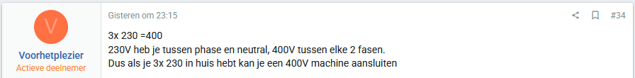

In België komt op verschillende plaatsen nog 3 x 230 voor,. Dat betekent 230 volt tussen de fasen.
Tussen 1 fase en nul zou je dan zo'n 130 volt hebben, als er al een nul is.
Bij 400 volt tussen de fasen heb je tussen fase en nul 230 volt. Daar zijn de zgn 400volt machines voor bedoeld, en die doen het niet op 3x230 met 230 tussen de fasen.

@ZotVanHout , nee, sorry, we zijn het niet eens.
Zie het volgende figuur:
Daar zie je waar de 400 en 230 vandaankomen.
Dit is standaard krachtstroom in Nederland. Belgie heeft dit ook, maar daarnaast ook netten met 230 op de plaats van de 400.
Dan heb je geen 400 volt tot je beschikking.
Deze speciale belgische netten heten vaak "3 x 230", maar om de verwarring te vergroten heb je bij 400 volt krachtstroom ook drie keer een 'fase' met 230 volt, tussen het midden ( de nul ) en de fase.

Als wij over het elektrisch stenen tijdperk praten, ben ik met mezelf ook oneens.
Ik wist niet dat er zo iets als 230 tussen fasen en geen neutraal ook nog bestaat. Voor mij betekent 3x230 gewoon drie fases met 230V tegen neutraal en 400V tussen de fases. Sorry voor de verwarring.

Mag ik voorstellen om te spreken over een 3 fase 130/230 net in tegenstelling tot een 3 fase 230/400 net? Met als logische conclusie dat 400 v machines wel werken op een 230/400 net, en niet op een 130/230 net.
