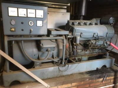

Ik zou dat aggregaat een mooi plekje geven. Ding een keer een servicebeurt geven en voorlopig gewoon gebruiken als je krachtstroom nodig hebt. Het verbruik van zo'n aggregaat valt erg mee, als je niet de hele buurt van stroom wil gaan voorzien. Een modern aggregaat is niet echt heel veel zuiniger, maar wel storingsgevoeliger dan zo'n oude buffel. Zorg er wel voor dat je de tank vol houdt om condens tegen te gaan en gooi er een additief in om bacteriegroei te voorkomen.

Vandaag besloten voor het aggregaat te gaan de komende tijd dus dat wordt hem
Goede kennis van me is directeur bij grote aggregaat bouwer en vertelde ook dat deze 5 cill de beste zijn ooit gemaakt
Deze heeft 40 draaiuren op de teller staan
Vind hem ook wel wat hebben voor straks
Waar ik woon is geluid overlast geen probleem
Mijn buurman doet aan tractor puling en vind dit dus wel mooi ,laat staan dat ie klaagt haha
Hier foto van aggregaat , staat nu nog in de kelder

Ik zou ook gekozen hebben voor deze agregaat en zeker niet voor terras opbreken etc. tegen zin van mijn vrouw. Maar een ""luchtleidnig is weliswaar een saaie maar een functioneel goede en formeel in de haak soort van oplossing.:)
