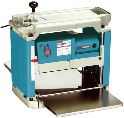

Als je voor aparte machines gaat, dan kan je ook nog denken aan een zg "lunchbox planer". Is alleen van dikte.
Hier een model van makita, maar andere fabrikanten zoals metabo en jet hebben ze ook.
Omdat je het over snijplanken hebt denk ik dat je er kops hout mee wil schaven. Als dat zo is, dan moet je daar ook rekening mee houden. Ik weet niet of dat met elke vvd namelijk kan.
