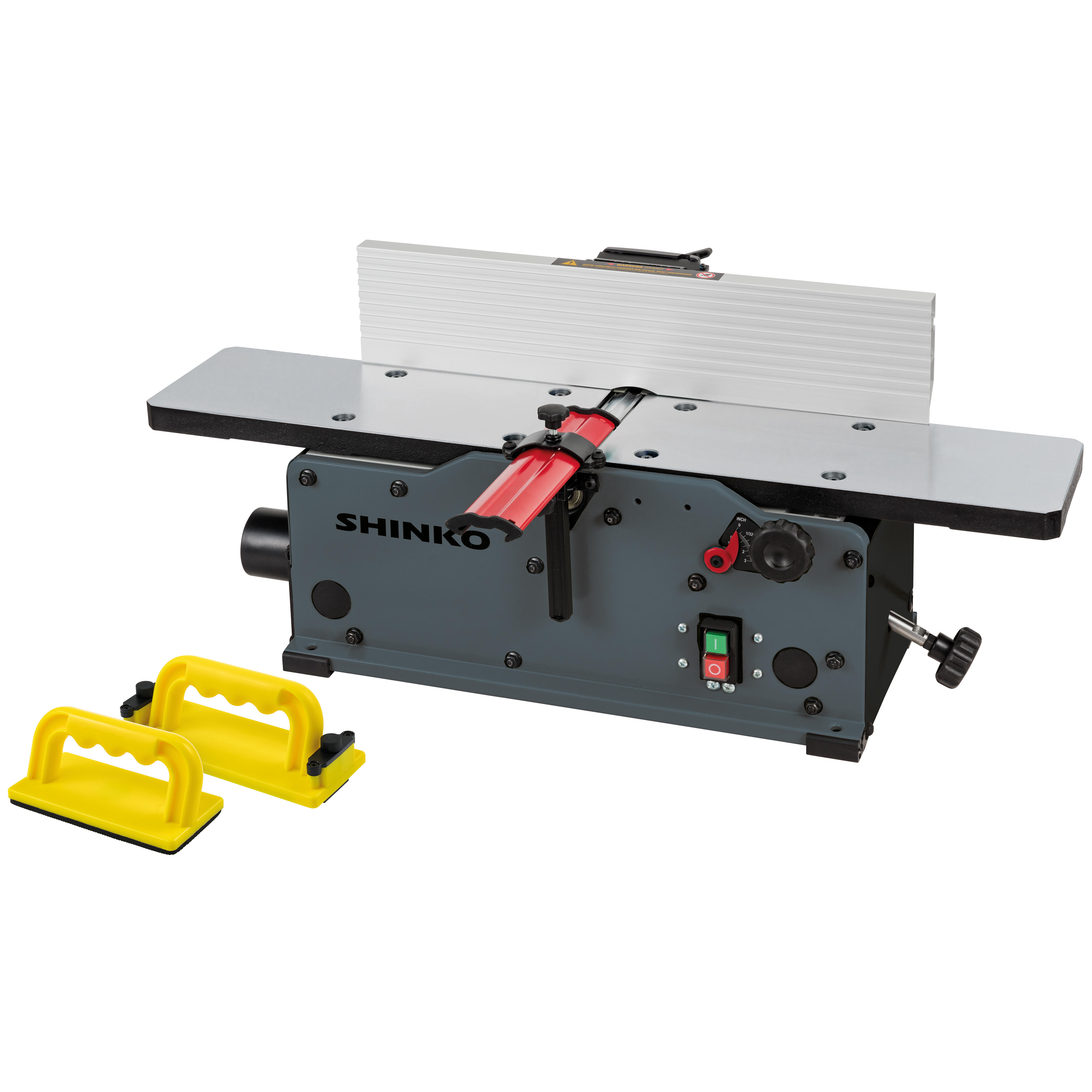

Een interessante 'nieuwkomer' (?) is Shinko — althans zo heet het bij de Duitse firma Dictum:
Van Shinko verkoopt men ook een tafelmodel vandikte, die erg lijkt op wat men in andere landen als Carbatec enz. verkoopt. Ook in combi met de schaafbank.

De breedte is nog tot daar aan toe, je zit vooral met de lengte. De Shinko is echt een mooie machine, maar ook erg kort, dus als jouw planken een meter of twee worden, wordt het al lastiger om daar zuiver mee t werken.
Nieuw voor dat bedrag kom je al gauw bij HBM terecht of iets dergelijks, zeker 25 cm breed. Het is helaas niet echt voldoende budget voor een nieuwe machine met die specs

Qua de lengte van de Shinko; daar is toch wel een hack op te verzinnen? Bij invoer en uitvoer een ondersteuningsblok maken op zelfde hoogte (of iets dergelijks).
Vraag is meer of hij ook echt krachtig genoeg is om eiken te vlakken.

Volgens mij is de Shinko een vlakbank.
