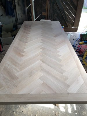

Inmiddels na veel vertraging begonnen aan mijn visgraat tafel. traditioneel visgraat, 35x70x6mm. Gelijmd en gespijkerd. Komende week verwacht ik de eiken lijst te krijgen welke er om heen moet, dan kan kan ik gaan schuren en daarna met Bona Mix and Fill aan de gang.
Misschien zijn er nog beter manieren om alle voegen en tacker gaatjes te dichten?
Dit is het resultaat zover:

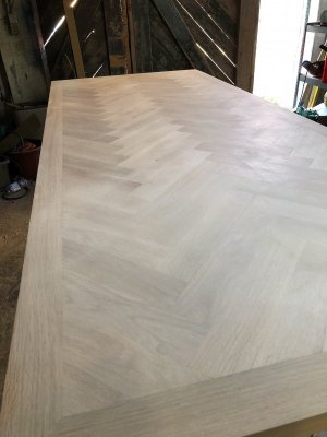

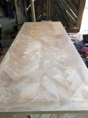

Van het weekend de lijsten erop gelijmd en de tafel geschuurd en gevuld. Het resultaat tot op heden ben ik redelijk tevreden over :
Wat ik uiteindelijk gebruikt heb, is de fix and fill van Bona.
Foto1: Na het schuren
gevuld met nadenkit en schuurstof (iets te dik opgezet)
Nadenkit is maar erg kort verwerkbaar is mijn ervaring, werd snel dik.

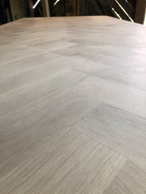

resultaat na 2x vullen
Hier zie je nog een tacker gaatje en er zijn wat tacker gaatjes en naadjes zwart gekleurd. Iets aan te doen?
10.225
3.652
Heb je rvs gereedschap en nagels gebruikt? De nadenkit die je gebruikt hebt is op water basis. Ijzer en water en eiken kan resulteren in donkere verkleuring.

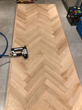

Hi Jasper,
Mooi tafel! Ik ben zelf ook al een tijdje aan het kijken om een visgraat tafel te maken, maar ik zit nog een beetje in de knoop met doorbuigen over de lengte en breedte van de tafel. Ik zou smalle strookjes eik verlijmen op 18mm multiplex.
Heb jij iets speciaal gedaan om doorbuigen te voorkomen? Ik was zelf aan het denken om stalen T liggers in te frezen?
Bedankt!
