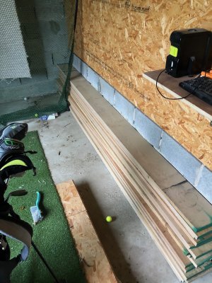

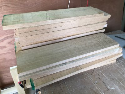

Eerste stap was hout zoeken, ik heb een partij witte amerikaans eiken gekocht bij Martal in Mechelen.
Om de breedte van 90cm te halen had ik planken van 70 cm nodig, mijn planken waren 320, dus ik kon er 4 stuks uithalen.
Daarna begonnen met schaven in de les, hier heb ik jammer genoeg geen foto's van. Ik heb ze geschaafd tot 15mm, en ze worden gelijmd op een multiplex plaat van 18mm. Ik wou de tafel ongeveer 4cm dik hebben, dus ze is door de boord rondom een beetje opgedikt. Omdat ik al wist dat ik T staal ging gebruiken om de poten met elkaar te verbinding wou ik de tafel blad zelf zo smal mogelijk hebben. Zodat het T staal toch een beetje verborgen werd. (Achteraf was dit totaal geen probleem, en zie je dat T staal enkel als je bukt en er echt op let)

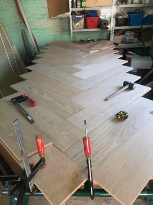

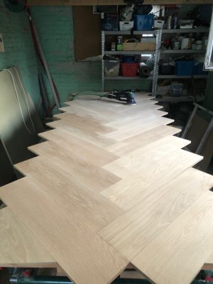

Eenmaal mijn vrouw blij was met de schikking kon ik starten met de grootste glue up die ik al gedaan had :)

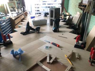

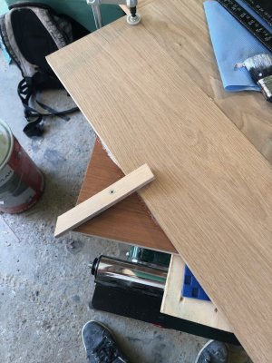

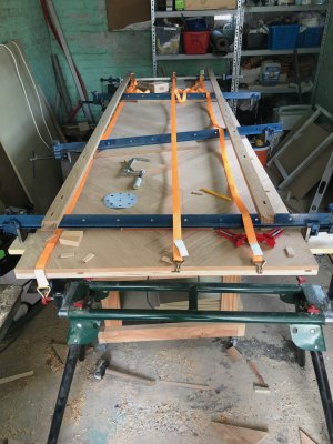

Het was lastig om alles goed te klemmen. Ik ben gestart met beton blokken te gebruiken, maar uiteindelijk besloten om de planken vast te klemmen met kleine stukjes multiplex vast te schroeven. Hiermee ging het wel trager omdat ik moest wachten tot de lijm gepakt had voordat ik de volgende rij kon leggen maar het resultaat was wel beter dan met de beton blokken. Ik heb voor mijn 30ste verjaardag een domino machine gekregen. Deze kon ik nu goed gebruiken. Ik heb in elke plank aan de kant die bevestigd ging worden aan de rest gelijmde kant een dominotje gestoken in de kopse kant en in de zijkant. De bedoeling was dat die kant dan minder hard geklemd moest worden. Dit is best goed gelukt.

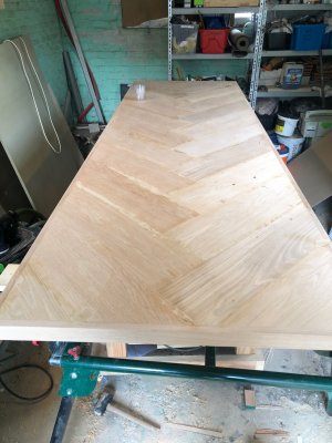

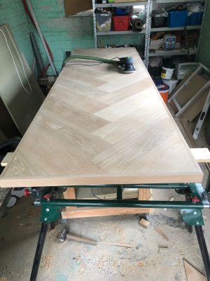

Uiteindelijk kon ik verspreid over een weekend alles lijmen, en kon het schuren beginnen. In 2 planken had ik geen dominotje gebruikt omdat, en deze waren toch een beetje naar boven gekomen. Voor de rest was de tafel best vlak en was het schuren beperkt. Ik heb geschuurd met 60, 100 en 180.

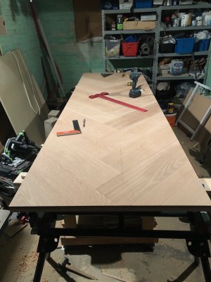

Daarna was het tijd om de tafel om maat te zagen. Dit ging best vlot met de invalzaag. Het enige lastige was om de middenlijn te bepalen. Deze ligt in het midden van waar de beide planken samenkomen, en dus niet dwars door de hoeken. (Zoals ik eerst dacht met het maken van de tekening en schetsen)

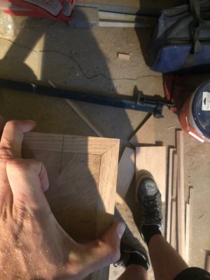

Hierna kon ik mijn beginnen aan de boord rondom. Ik kreeg de 45graden niet super strak (van de hoek op deze foto was ik wel tevreden), later heb ik ontdekt dat er tand van mijn afkort zaag afgebroken is. Ik denk dat dit de boosdoener is.

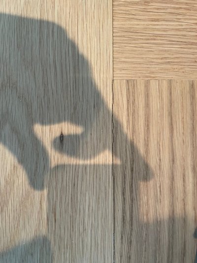

De tafel begon er eindelijk als een echte tafel uit te zien. Het afwerken kon beginnen. Volgende stap was om de naden tussen de planken weg te werken. Ik was best content met hoe de planken op elkaar aansloten, maar het was niet perfect. Hiervoor heb ik schuurstof + gupamaker gebruikt. Het eerste idee was om schuurstof en witte houtlijm te gebruiken, maar dit werd op verschillende plaatsen afgeraden.
Die gupamaker is best te doen van prijs, en je gebruikt er heel weinig van met die pot kan ik nog een leven verder denk ik.
voor:
tijdens :
Na:

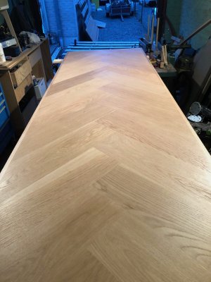

Op dit punt begon ik al heel enthousiast te worden met het resultaat. Nog een laag grondlak en 2 lagen skylt, en de tafel kon bijna in gebruik genomen worden.
Na de eerste laag grondlak :

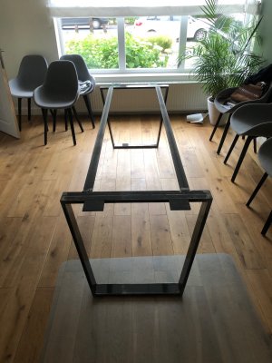

De poten hebben we online gekocht, en bij de lokale metaalbewerken 2 stukken T staal van 50x50x6 laten tussen lassen. Ik had eerst wat schrik van de overbrugging, maar dit beweegt geen millimeter. Had gerust een maatje kleiner gekunnen denk ik. Better safe than sorry..

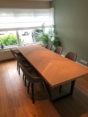

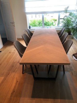

En dan was het eindelijk zo ver om de tafel in gebruik te nemen. Ik ben best trots op het resultaat. IMG_6426.jpegIMG_6428.jpeg
Het enige waar we niet goed genoeg over nagedacht hebben is hoe ver de poten uit elkaar staan. Er zit 2m T-staal tussen, waardoor er net niet genoeg plaats is om 4 stoelen aan elke kant tussen de poten te zetten. Ik denk dat ik dit nog ga veranderen, weer iets geleerd voor de volgende keer.

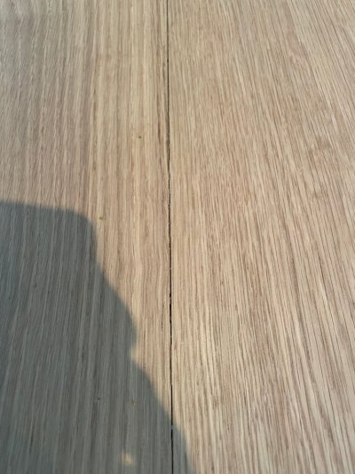

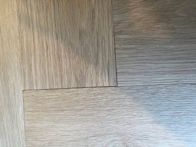

We zijn ondertussen een klein half jaar verder en het leek me gepast om een update te geven.
Al bij al nog steeds zeer tevreden van de tafel. De afwerking in skylt werkt perfect. Ik heb 2 kleine kinderen die er alle mogelijke voedsel al op gemorst hebben, hier zie je niets van.

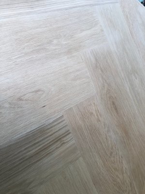

Zoals RedWoodWorking al dacht komen er wel minischeurtjes in de tafel. Persoonlijk storen mij deze niet, maar ik zou wel graag weten wat ik best doe de volgende keer als ik 1 maak die niet voor mezelf zou zijn.
Momenteel ben ik aan het denken om 5 mm dik eik te gebruiken i.p.v. 15 mm. Ik denk ook dat ik vooral de onderkant van de strips gelijmd heb aan het multiplex en minder aandacht heb besteed aan de zijkanten ook goed te lijmen en te klemmen.
Ik weet ook dat sommige mensen al een tafel gemaakt hebben met parket als bovenlaag, hier sta ik zelf minder voor open omdat ik graag de lijst rondom de tafel in exact dezelfde kleur en textuur heb als de rest.
Wat denken jullie van het idee om naar 5 mm dik te gaan? Zou dit voldoende helpen. (Natuurlijk voldoende droog en geacclimatiseerd hout)

Ik denk dat dat niet veel uitmaakt, misschien dat je dan nog eerder scheuren ziet omdat 5mm dik sneller uitdroogt...

Je ziet toch regelmatig dat fineer en dikfineer op een niet werkende ondergrond geplakt worden. Ik dacht dat net stabieler was?

Je zou ook kunnen overwegen om met tand en groef te werken indien je toch voor massief zou gaan. Volgens mij is fineer ook een goed idee, maar denk niet dat dat direct zo veel gemakkelijk aan te brengen + te klemmen is indien je niet over het juiste materiaal beschikt.
Ivm het klemmen: daar had je eventueel gebruikt kunnen maken van bol geschaafde stukken hout, dan kun je langs de uiteindes van je blad klemmen.

Bij fineer en dekfineer denk ik aan diktes van 0,6 tot 2 mm. De kracht daarvan wordt wel door de lijmsterkte opgevangen verwacht ik, maar ik twijfel aan 5 mm. Maar het kan meevallen natuurlijk.
