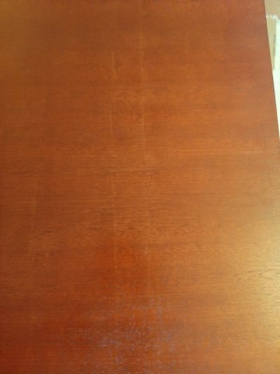

Deze heb ik gelakt met Rambo interieurlak kleur mahonie. Maar nu heb ik na 2 lagen geen egaal resultaat. Er zitten lichte plekken in, die tezamen een lijn vormen.
Ik dacht in eerste instantie dat het de aanzetten van de roller waren, maar het is wel heel toevallig dat ze op 1 lijn zitten.

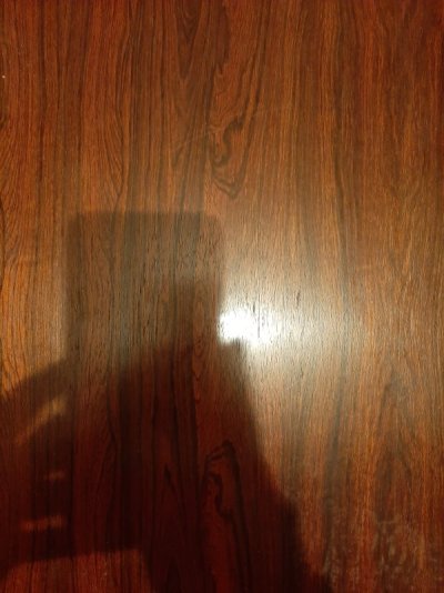

1e foto zijn de aanzetten/lichte lijnen

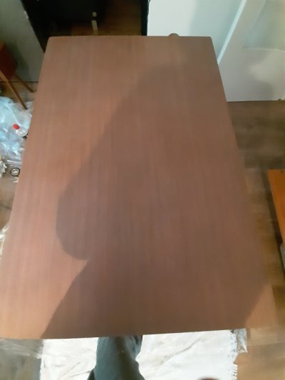

2e foto de tafel voor het lakken. Hout is roodachtig
3e foto is hoe ik de tafel kreeg.

Ik denk dat die lijnen veroorzaakt worden door iets wat 'doorschijnt/aftekent'. Mss een dwarsbalk in de constructie.
Wat betreft schuren: met Scotch Brite beginnen is geen goed idee. Het volgt teveel de hobbels en dalen van het materiaal (mss dat daardoor die lijnen ontstaan zijn). Een schuurblok met schuurpapier is beter (of je moet een goede schuurmachine met harde pad hebben…). Je begint dan met 80 grit en gaat in stappen, via 120, naar 180 of 220/240. Na eerste laag lakken wachten tot het droog is, even licht naschuren met 320 (of scotch Brite!) & dan nog een laag lak.
Als je een roller gebruikt kun je mss nog even nastrijken met een kwast in de nerfrichting. Zoveel mogelijk nat in nat blijven werken.
