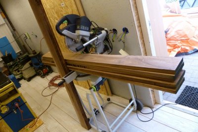

Ca. 1,5 jaar geleden een kuub amerikaans noten gekocht, daar waar de ene er niet meer in zag dan rest hout zag ik er juist potentie in
Eerst de planken maar eens schaven en door de vandiktebank
Toen van planken latten gezaagd en die wederom door de vandiktebank

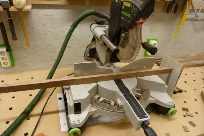

Een opstelling gemaakt op latjes op gelijke lengte te zagen lukt niet echt dus na veel kunst en vliegwerk de boel toch (kops) haaks gekregen....althans, dat wil zeggen het meeste
Maar ik was slim, het eerste deel was een tussenblad, wel in het zicht maar niet heel direct, dat komt dus goed

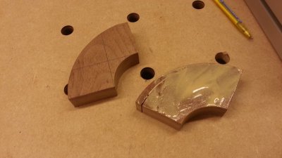

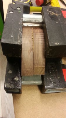

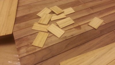

Nadat alles in stukkies was gehakt moest er nog fineer gelijmd worden eiken/mahonie/eiken

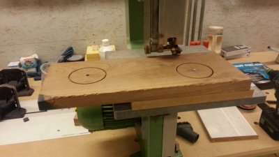

Eenmaal uitgehard daarvan kleine stukje zagen (lintzaag) om die tussen de kopse delen te steken

Voor de liefhebbers wat foto's (niet geweldig, alles gemaakt met telefoon)

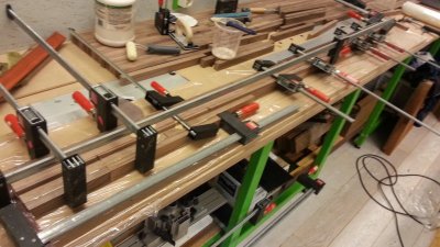

Fineer lijmpers :D
En de gezaagde stukjes

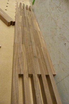

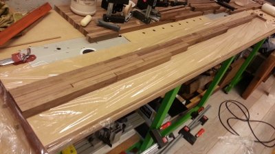

Het begin is er

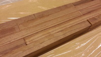

Close upje, hier zijn de fineer stukjes goed te zien

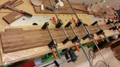

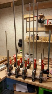

Lijmklemmen kun je nooit genoeg hebben en ook niet lang genoeg :)
Ik kan ze gelukkig koppelen, de langste zijn 250 dus als ik het heel gek wil maken red ik het tot 500 cm

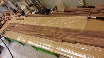

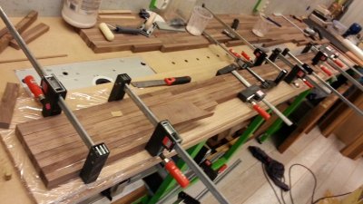

In het achterste deel zie je een hoekstuk aluminium 100x60mm en 5mm dik dat gebruik ik als backbone om de boel tegen aan te klemmen en het zo goed recht te houden
Als er eenmaal genoeg lagen zijn schuift de alu balk een stuk op (zoals op de foto) later klem ik de boel op elkaar zonder deze balk

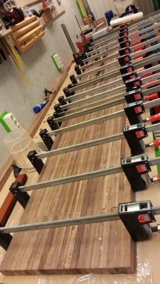

En weer een stukje
Ik durf niet té veel in 1x te plakken, bang dat de lijm te ver indroogt tijdens het insmeren en klemmen van de stukken
Dus echt snel gaat het niet

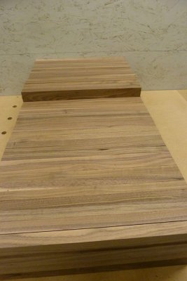

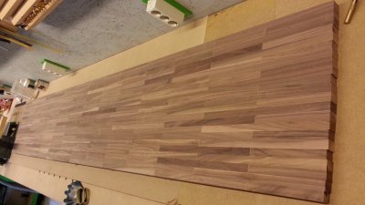

Even een tussenstand zonder klemmen

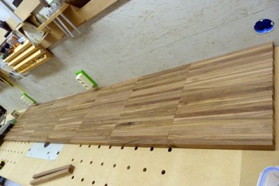

Nu begint het ergens op te lijken
Voila.... had er iemand een snijplank voor een overmaatse baquette besteld ;)
uiteraard was het ver van zo glad als nu, ondanks het aankloppen van alle stukken toch hoogte verschillen van 1 a 2mm

Een half uurtje frezen, 10 minuten schuren en het eerste resultaat was daar.... (er moet nog een laagje af)
Vandaag alles latjes op lengte gezaag voor het bovenblad, dit wordt dikker dan het tussenblad
Tussenblad is 3cm en het bovenblad 5cm (jaja, dat wordt een zwaar kastje)

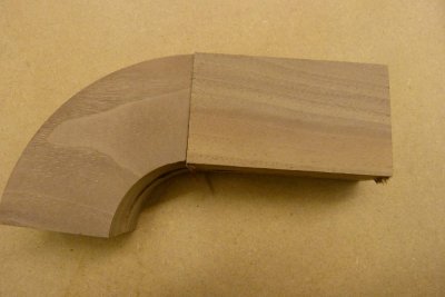

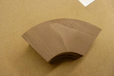

Even iets uitproberen...
Ja dat werkt....
Klemmen, daarna nog even schuren, daarvan heb ik geen foto
Het idee is om straks net zoveel van die maantjes op elkaar te lijmen als het blad diep heeft
zo loopt het blad mooi door in de hoeken (snapt iemand het nog :rolleyes:)

De lijm klemmen kosten ind. wel wat maar je kan niet genoeg van die dingen hebben

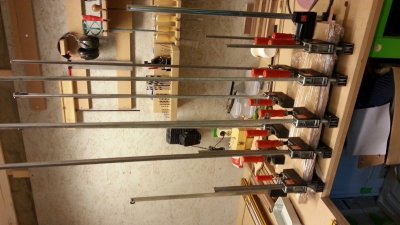

zulke had ik ook, maar die liggen in de kliko....
deze klemmen vind ik ideaal, die daar kun je echt veel klemkracht op zetten
Ik moet alleen nog een keer een mooi rekkie maken op ze op te bergen, heb nu een balk op de muur geschroefd waar ik ze aanklem, maar dat is redelijk intensief om ze te pakken en/of op te bergen

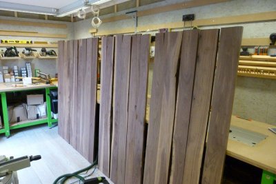

Ik zie net dat ik ook nog wat foto's van het begin had, ok....het is mosterd na de maaltijd, maar voor de liefhebbers post ik ze toch

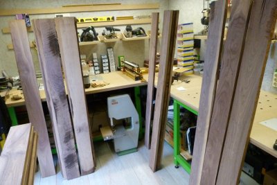

Steeds een stapeltje planken naar binnen
Dan naast elkaar neer zetten
Totdat er flinke hoeveelheid staat om te bekijken en dan kiezen welke ik ga gebruiken
Van het verzagen geen foto's, maar dit is het eind resultaat
In eerste instantie had ik dit gemaakt als aanslag, maar dat bleek niet stijf genoeg
De 2e rond heb ik anders gedaan en is vele malen beter, daar zal ik nog even een plaatje van maken

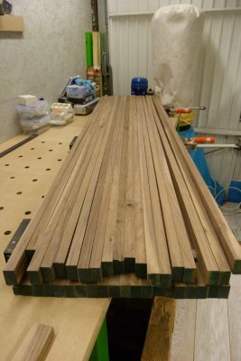

De stapel wordt langzamerhand groter
Eenmaal alles gezaagd leg ik alles op zijn plek om te kijken hoe het er uit komt te zien en de latjes te schikken
latjes met dezelfde (lijkende) tekening moeten niet naast elkaar, best een belangrijk onderdeel van het proces
Ik ben tevreden, tijd om te gaan plakken (dat staat dus aan het begin)

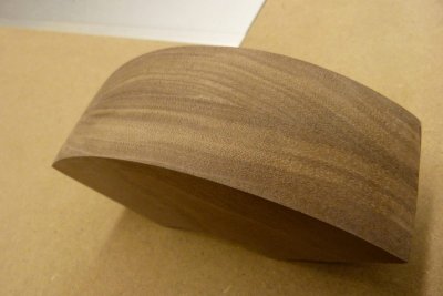

Ondertussen is het hoekstuk klaar en geschuurd, dit is een test stukje
Zo ziet de zijkant er dus uit, ik vind het erg mooi
Zo zal ongeveer het voor aanzicht er uit komen te zien

Het fineer eik/mahonie/eik dat je tussen de kopse kanten van de noten balkjes plaatst, is dat puur estetisch of hebben die ook een functie? (door indrukking opvangen van spleten veroorzaakt door het niet perfect haaks zijn van de kopse kanten bijvoorbeeld?)
Die 1.500N maximum spankracht van die Bessey Uniklamps is dus voldoende om zo'n blad dicht te klemmen? (je hebt er wel lekker veel). Ik dacht dat je daarvoor zeker de K-body (KR/KRV) nodig had met 7.000N max. spankracht.

Nee het vult zeker de spleetjes niet op
het valt opzich wel mee, er zijn er een stuk of 8 die zichtbaar zijn
Dat is te wijten aan een gevalletje eigen schuld... de boel niet goed stabiel/stijf genoeg is tijdens het zagen, niet goed genoeg gecontroleerd of de boel wel haaks genoeg was
De 2e batch is een stuk beter, dat wordt het topblad, het blad wat reeds klaar is komt in het midden waarop dan dingen als versterker, Xbox, sat decoder, etc... geplaatst zullen worden
De spleetjes zal ik vullen met een mengsel van schuurstof en houtlijm, uiteindelijk zal het niet meer zichtbaar zijn, daar ben ik wel van overtuigd
De klemmen die ik gebruik zijn geen uniklamps (ik heb er wel enkele) degene die ik gebruik zijn net zo groot/zwaar als de rode K-body/revo maar deze zwart en iets anders vormgegeven, volgens mij wel dezelfde klemkracht
en daarmee is de boel inderdaad goed dicht te krijgen

Ok, ik hoopte even een goedkope(re) oplossing gevonden te hebben. Maar we zullen de spaarpot dan toch maar openbreken voor 8 KRV's... :)
Je geeft aan ze te (kunnen) koppelen, ik neem aan op een gelijkaardige manier als die K-bodies. Naar jou gevoel, haal je in gekoppelde toestand dezelfde spankracht (als de enkele klem) denk je? Maw: brengt dat koppelstuk niet wat extra flex, en dus verlies aan spankracht, met zich mee?
