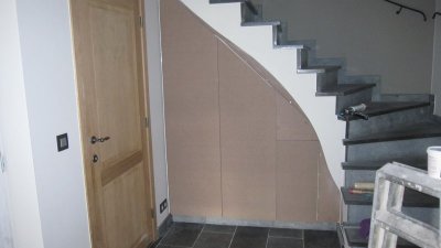

Waar ik nog mee zit... :

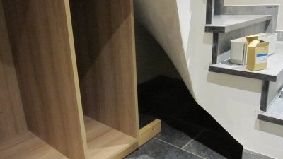

- de kasten zijn 65cm diep en nu ze op de sokkel staan mag je er aan schudden en trekken, ze bewegen niet. Zou het nog nodig zijn om ze op 1 of andere manier aan de muur te bevestigen? Ik heb er wel rekening mee gehouden toen ik de ruggen moest frezen dat er eventueel nog een haaklat kan bevestigd worden, maar ik twijfel of het ook nodig is...
Er is jammer genoeg een hele ruimte die verloren gaat onder de draai van de trap... Ik denk eraan om hier nog een lade in weg te werken met een front die in de hoek verwerkt zit (in plaats van een recht front een frontje onder een hoek van 90°). Als ik het zo snel opmeet zou ik een lade van 80cm diep 40cm breed en 15cm hoog kunnen maken. Enkel het uitwerken van het frontje in de hoek... dat zal een uitdaging zijn.
Hou zouden jullie de lade maken?
Ik zou een gesloten 'bak' maken waarin de lade komt en daarrond alles uitwerken. De lade zou ik in dezelfde melamineplaten maken, maar ik twijfel om de "corpus" die de lade moet ontvangen ook in melamine te maken, of gewoon in mdf...
Wat denken jullie hiervan?

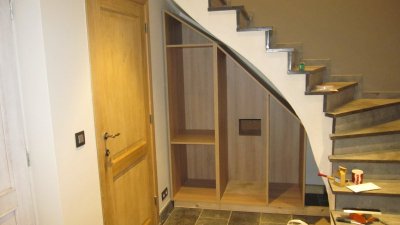

Gisteren nog wat kunnen verderwerken (bijna de hele dag bezig geweest eigenlijk. In de ochtend begonnen met speuren naar een onzichtbaar kastophangsysteem bij de lokale winkels, maar helaas konden die besteld worden maar hadden ze die niet op voorraad. Ik heb dan toch een French Cleat gemaakt en idd, dat werkt makkelijk!!

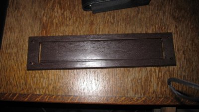

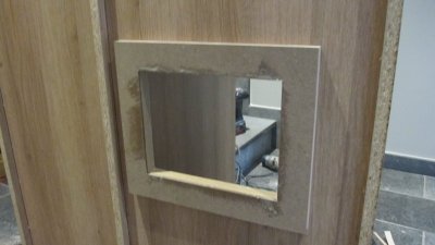

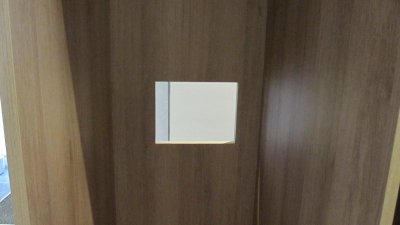

Ik ben vooral lang bezig geweest met het uitwerken van mijn brievenbus die in de kast moet uitkomen. Dan moet ik nog een lade hiervoor maken...

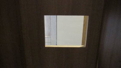

Na een opening te hebben gemaakt met de wipzaag waarvan de afwerking me niet beviel heb ik besloten met de invalcirkelzaag een rechthoekje te zagen. Deze heb ik van binnenuit vastgeschroefd (schroeven worden onzichtbaar door de lade die ervoor komt) en van binnenuit in de kast met de bovenfrees en kopieerfrees het gat bijgefreesd. Zo had ik én een sjabloon én is de ruimte tussen muur en rug van de kast ook opgevuld.

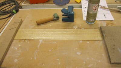

Met contactlijm en kantband de opening een beetje afgewerkt. Het kantband was niet breed genoeg om de volledige breedte te bedekken, maar eens de kast geplaatst zie toch bijna niets meer van de opening, en de binnenkant van de brievenbus is ook van multiplex dus...
De afgewerkte opening van binnenuit gezien...

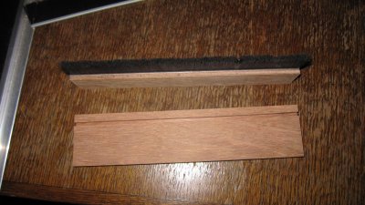

Nu nog het probleem van de koude wind die binnenblaast door de opening van de brievenbus als er geen lade inzit...

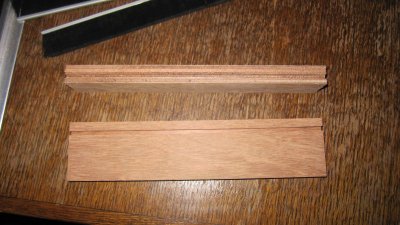

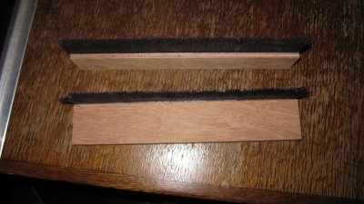

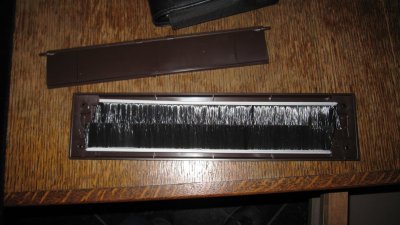

Opnieuw de auto in om te shoppen... Ik vond tochtborstels, maar dat waren latten van 2m. Gezien ik slechts 25cm nodig had vond ik het toch een beetje zonde van het geld.
Uiteindelijk een kant-en klaar exemplaar gevonden voor enkele euro's, maar wel voor aan de buitenkant.
De borstels eruit gepeuterd, op maat gesneden en met de bovenfrees nieuwe houders gemaakt die aan de binnenkant kunnen vastgeschroefd worden.

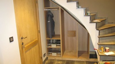

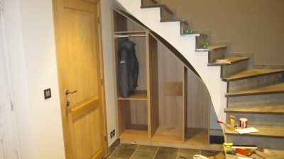

De borstels in de groeven gelijmd en de boel geschroefd. Dan eindelijk de kasten definitief op hun plaats kunnen zetten.
Nu begon het toch serieus te kriebelen om aan die afwerkingen te beginnen...

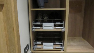

De voorziene plaats voor de jassen moest wat aan plaats inboeten omdat ik wat meer ruimte wou voor de schoenenlades die eronder moeten komen. Lange jassen zullen een beetje op de legplank liggen.
Daarna begonnen aan de platen voor in de schoenenlades. (Gelukkig zit er een duidelijke handleiding bij die lades, want als leek was de eerste toch een beetje ingewikkeld) De lijm aan de platen, na opschuren van de zijkanten met korrel 220.

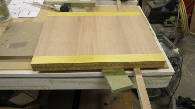

Ook de kantbandjes in de lijm. En daarna afwerken met nonkel Stanley en fijn schuurpapier.
De platen in de lades gemonteerd en de lades in elkaar gestoken. De scharnieren volgens schema geplaatst (met euroschroeven en dat duur boortje van Festool, kost geld maar werkt wel prettig).
En de 2de lade...
Zo, zover ben ik gisteren geraakt. Vandaag werk ik er nog aan verder.

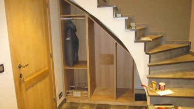

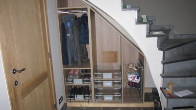

Gisteren nog wat verder geraakt...
Mijn vrouw en dochter zijn er wel erg snel bij om alles uit te testen, vandaar het schoeisel ed die al op de foto's staan.
Ik had graag een beetje meedenk-hulp van u aub.
Zoals u te zien op de foto, in de middenblok, ben ik nu ter hoogte van mijn brievenbus. Hier wil ik een lade maken die ik kan uittrekken om zo aan de post te geraken. Ik heb al een volledig uittrekbare ladegeleider van 60cm, maar ik twijfel nog hoe ik het ga aanpakken:
-gewoon een lade maken en aan de achterkant met kastverbinders een "bakje" bevestigen waarin de post valt
-een lade maken uit 1 deel die op het einde versmalt en zo de brievenbus in gaat
-lade uit 1 deel met onderkant in 18mm dik tot in de brievenbus voor de sterkte...
binnenmaat brievenbus= 30x25cm, een serieus aanhangseltje van de lade dus...
Alle hulp is welkom...
Is maar een idee maaar probeer misschien even uit te pluizen of je er geen carrousel kan in plaatsen. Op die manier heb je waarschijnlijk meer nuttige oppervlakte dan met een lade. Misschien zelfs een 2de kleinere carrousel op boven de onderste.
De opening kan dan nog met een vlakke deur (tjes) afgesloten worden ?

Ik zit een beetje blok...
Voor de lade onder trap twijfel ik eraan om de "corpus" die de lade moet ontvangen te maken in mdf (onbehandeld) of ook in melamine. De lade zelf zal in melamine zijn.
Zou ik mdf mogen gebruiken voor de "omkasting" van de lade?

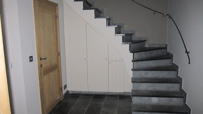

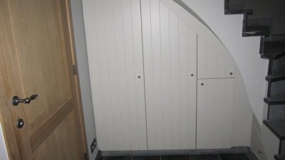

De laatste weken weer eens in actie geschoten:
De deurtjes gezaagd, voorzien van potscharnieren en alles gepast.
Vervolgens groefjes gefreesd om een landelijke look te verkrijgen en de deurtjes gedurende een tweetal weken nu en dan 's avonds onder handen genomen om te schuren en spuiten. Tussendoor ook de onderkant van de trap geschilderd en de mdf stroken die als opvulling dienen tussen de kast en de onderkant van de trap.
Hiervan helaas geen foto's gemaakt...
Vandaag dan deurtjes opgehangen en voorzien van deurknopjes...

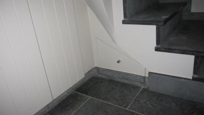

Onder trap heb ik een lade ingewerkt, zo is er een minimum aan plaatsverlies!

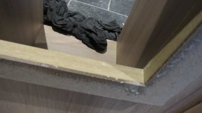

Hoe zit dat met die plint bij de lade onder de trap? Zit er een stuk hardsteen op de lade gekleefd?
Super! bedankt voor de link!
Ja idd, de plint passend gemaakt, vervolgens de voeg van de lade afgetekend en deze uit de plint gezaagd. Zo een U-vorm verkregen die tegen "de omlijsting" of hoe het ook mag noemen gekleefd is en een deel die tegen de ladefront gelijmd is. Zo kan er ook nooit water of vuil onder de lade geraken.
