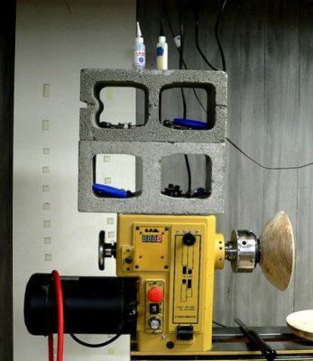

@sunrayes : Dat gaat hem worden !!!
Ik heb al trillingsdempers besteld, verder ga ik wat gewicht toevoegen aan de draaibank...Veel meer kan ik niet doen. Qua vorm begin ik al zo rond mogelijk.

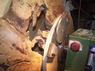

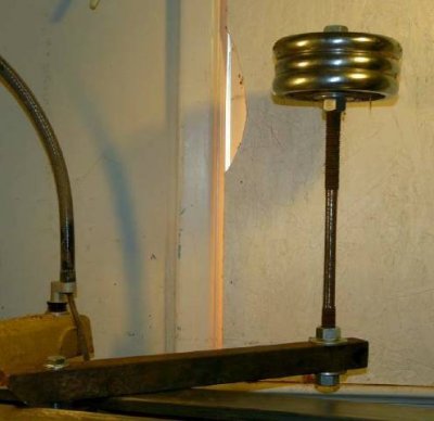

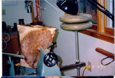

Hier zijn nog enkele meer ideen die zowat hetzelfde zijn in princiepen, maar je zou ook hetzelfde idee dat gebruikt word met wielen/banden aan een auto, namelijk gewicht aanbrengen aan de lichtste zijde ook nogal wat werk, maar soms de enigste manier, zoals met mijn bank die samen met het onderstel en aan de beton vastgezet toch nog wil gaan dansen als er teveel oneven gewicht rondgeslingerd word.
Anti vibration setup.jpg Glaser antivibration.jpg Powermatic 3520 vibration problem solving.jpg

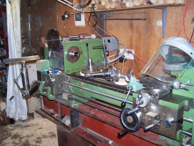

Mijn draaibank die meer dan 1000KG weegt maar als het hout teveel uit evenwicht is moet je het balanceren, net zoals de wielen aan je auto.
