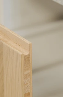

Binnenkort ga ik massief houten keukenfrontjes maken. Frontjes worden 20mm dik. In de frontjes moeten verzonken handgrepen (over de hele lengte of breedte) gefreesd worden. Nu heb ik gezien dat dit met handgreepfrezen/vingergreepfrezen in de bovenfrees gedaan kan worden. Met de hand frezen lijkt mij echter nogal tricky. Omdat ik de beschikking heb over een combinatiemachine (Felder CF741) met een verticale freesinrichting vraag ik mij af of dit ook met profielmessen gedaan kan worden. Ik kan echter geen standaard profielmessen vinden die hiervoor geschikt zijn. Iemand ervaring hiermee of tips?

Misschien ben ik niet helemaal duidelijk geweest. Daarom even voor de duidelijkheid een afbeelding: verzonken greep.png

als je de vertikale freesinrichting van felder (freesmes voor bovenfrees in de kop) wil gebruiken, dan ben je op een bestaande frees met as aangewezen, denk ik
al dan niet een opeenvolgende combinatie van verschillende
tenzij je ook dat type freesjes op maat kan laten maken
het werkstuk op de tafel voortbewegen ipv vertikaal, behoudt de voorkeur veronderstel ik, omwille van de stabiliteit van de doorvoer
mocht je geen combinatie van bestaande freesmessen (40 / 50 mm) voor een freeskop vinden, dan heeft @TUNE4IT jou de te bewandelen weg aangereikt

Hm.. Zo'n exotisch profiel is dit toch niet. Vreemd dat er geen standaard profielmessen voor te krijgen zijn. En om er nu 1 te laten maken voor een kleine 250 euro...dat gaat me te ver. Denk dus dat ik maar mijn eigen versie van een freestafel ga maken :)
