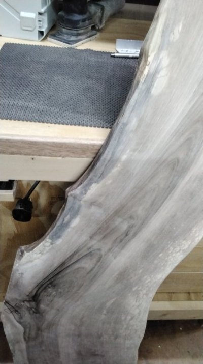

Hallo Houtbewerkers,
Ik ben bezich met een oude inlandse noten plank maar deze heeft helaas verweerde plekken, kan er iemand mij adviseren hoe ik deze even kan verwijderen?
Met vriendelijke groeten
Ik heb een tijdje geleden zwarte vlekken van een eiken vloer behandeld met Oxaalzuur. De meeste vlekken kan je daarmee weg krijgen. Ik kan op de foto's niet goed zien om wat voor vlekken het gaat, maar het is het proberen misschien waard.

Dit ziet er uit als langzaam gedroogd, met dan schimmel in het spinthout.
Kun je het niet gewoon integraal donker beitsen? Mensen verwachten toch dan notenhout donkerbruin is, wat bij Europees noten vaak niet al te best lukt.
