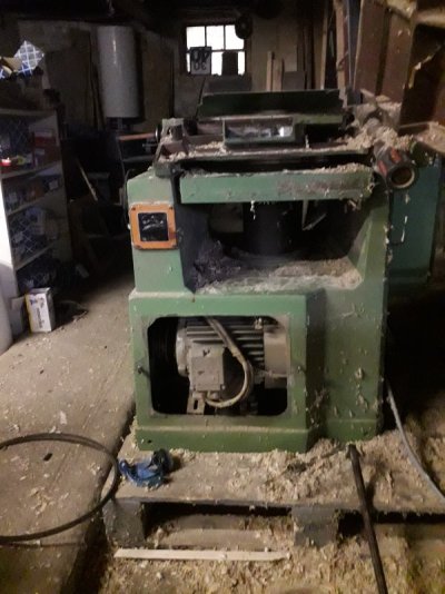

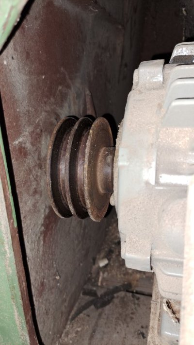

Ik heb nu twwe fotos geplaatst. Misschien kent iemand dexe machine. Op de andere foto is te zien dat er tussen de pully en hetmachine huis geen ruimte is. Ik denk zeld dat de motor verplaats moet worden om erbij te kunnen, maar is geen ruimte om te sleutelen

Kan je de motorschommel niet gewoon opschuiven? Nieuwe snaren als set bestellen.

Links van de poelie lijkt wel een dunne plaat.
kun je die iets terug duwen of verwijderen?
Dat komt misschien door de schaduw van de flits. Ik gok dat de poelie dicht bij de massieve buitenkant zit.
Als er geen ruimte tussen behuizing en poelie is, dan zal de motor iets naar rechts moeten.
Motor zal waarschijnlijk met 4 bouten vastzitten op een drager.
Heb je meer/wel toegang tot die bouten vanaf de onderkant ? Dan machine met een kettingtakel omhoog tillen.
Trouwens wel een belachelijk zware motor die er in ligt ;-)

4 kw lijkt me niet gek voor een professionele van dikte bank. Maar de informatievoorziening is weer eens wat summier, dus het blijft een beetje raden. Een wadkin vandikte bank moet je ook op zijn kant gooien, als je wat aan de motoren wil doen. Het zijn geen onderdelen waar je geregeld bij moet zijn.
