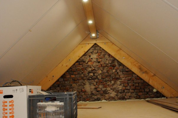

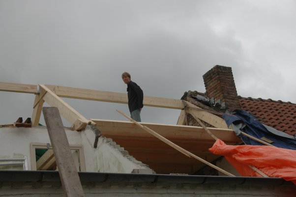

Bij ons is een jaar of 10 geleden ook het dak vervangen nadat we het huis kochten. Dakbalken en dakkapellen waren volledig versleten, asbest dakbeschot en geen enkele isolatie. Tweekapper, dus wij moesten ook op de oorspronkelijke hoogte uitkomen.
Wij hebben hulpspanten aan de binnenkant geplaatst tegen de muren aan. Eigenlijk is tegen beide tussen/buitenmuren een volledig spant geplaatst, zover naar binnen dat er genoeg ruimte is voor de isolatiepanelen. En dan kan je dus de isolatie zo dik nemen als je zelf wilt, de extra dikte gaat naar binnen ipv naar buiten.
De spanten zijn net zo geconstrueerd zoals een normaal spant, maar zitten dan tegen de buiten/tussenmuur aan en met chemisch anker tegen de muur aan vastgezet. Hier zitten de gordingen dan weer tussen. En daarop natuurlijk de isolatieplaten, panlatten en pannen.
En de trekplaten van deze hulpspanten + het reguliere spant in het midden van het huis zijn gelijk de 1e vloerbalken van de zoldervloer, en zijn daarmee uit het zicht. Net als de gordingen, die zitten ook precies in de zoldervloer weggewerkt.
Deze spantbenen zitten natuurlijk op de bovenverdieping wel in het zicht, maar ik heb ze afgetimmerd met 6mm mdf en wit geschilderd om ze strak in de rest van de inrichting te laten passen. Zo vallen ze helemaal niet op en is het al helemaal niet storend.
Het is dan misschien iets meer werk als je in gedachten had, maar dan is het gelijk goed geïsoleerd (en met isolatieplaten is het gelijk afgewerkt aan de binnenkant).
Als je wilt, kan ik de bouw/constructietekening nog wel opzoeken en een foto daarvan naar je doorsturen.
Ik heb ff een paar foto's opgezocht van de bouw; rechts dit hulpspant in aanbouw, met de zoldervloer al geplaatst.
Van binnen ziet dat er op zolder dan zo uit:

Wauw, ja dit ziet er echt goed uit maar is wel veel meer werk, daarnaast zit ik dan ook gelijk aan een bouwvergunning vast en die hoef je niet aan te vragen als je identiek vervangt in het kader van onderhoud.
Maar mooi gedaan hoor !

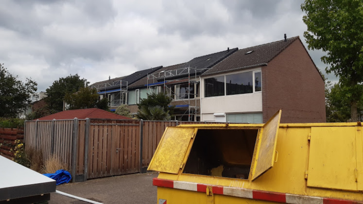

Kan prima om een enkel dak te verhogen............... of het fraai is.
Bekijk bijlage 93850
Bij mij gaat volgend jaar het dak er ook af :p
Om de ruimte beter te kunnen benutten kopen er 2 dakkapellen op, voor en achter.
Het moet nog voorgelegd worden aan de gemeente maar de architect gaf aan dat de isolatie norm tegenwoordig bijna altijd leidend is. De nieuwe dakisolatie moet minimaal een RC waarde van 6 hebben wat een beetje op neer komt op ~16cm isolatie.
Ik persoonlijk ga liever voor niet fraai maar wel goed geisoleerd :rolleyes:
