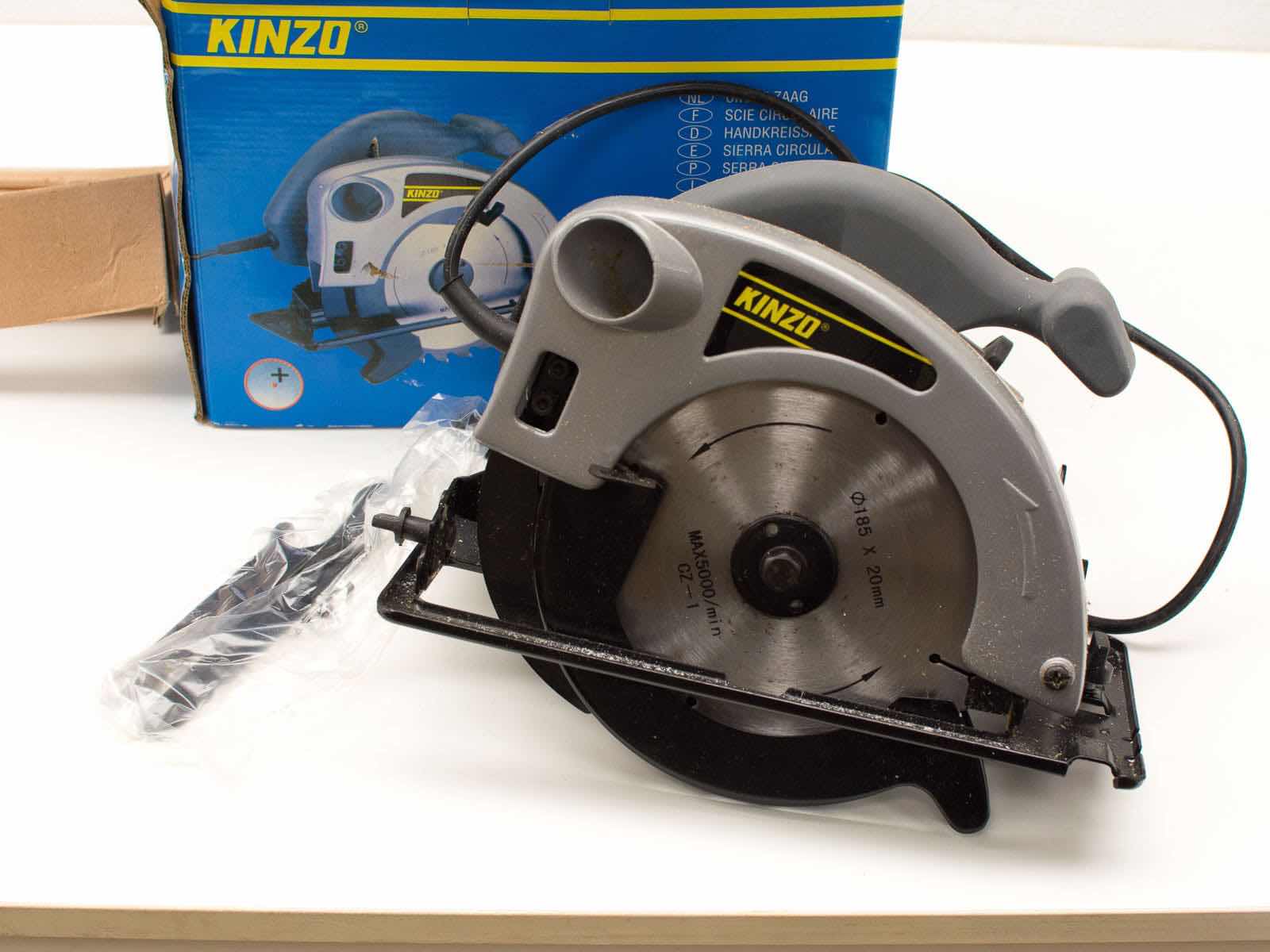

Vandaag ben ik gestart met de uitvoering van dit plan.
Op marktplaats heb ik een paar weken geleden voor weinig een Kinzo handcirkelzaag kunnen kopen. Dit zijn goedkope zagen, maar voor het beoogde doel geschikt. Deze zaag heeft een plaatstalen zool en dit lijkt mij voor het vastschroeven op de glijplaat beter dan zo’n licht metalen spuitgietwerk zool.

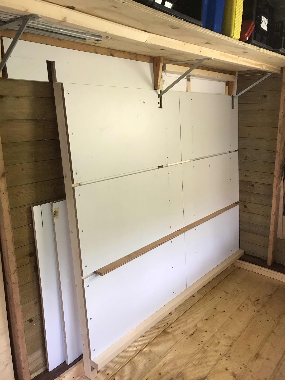

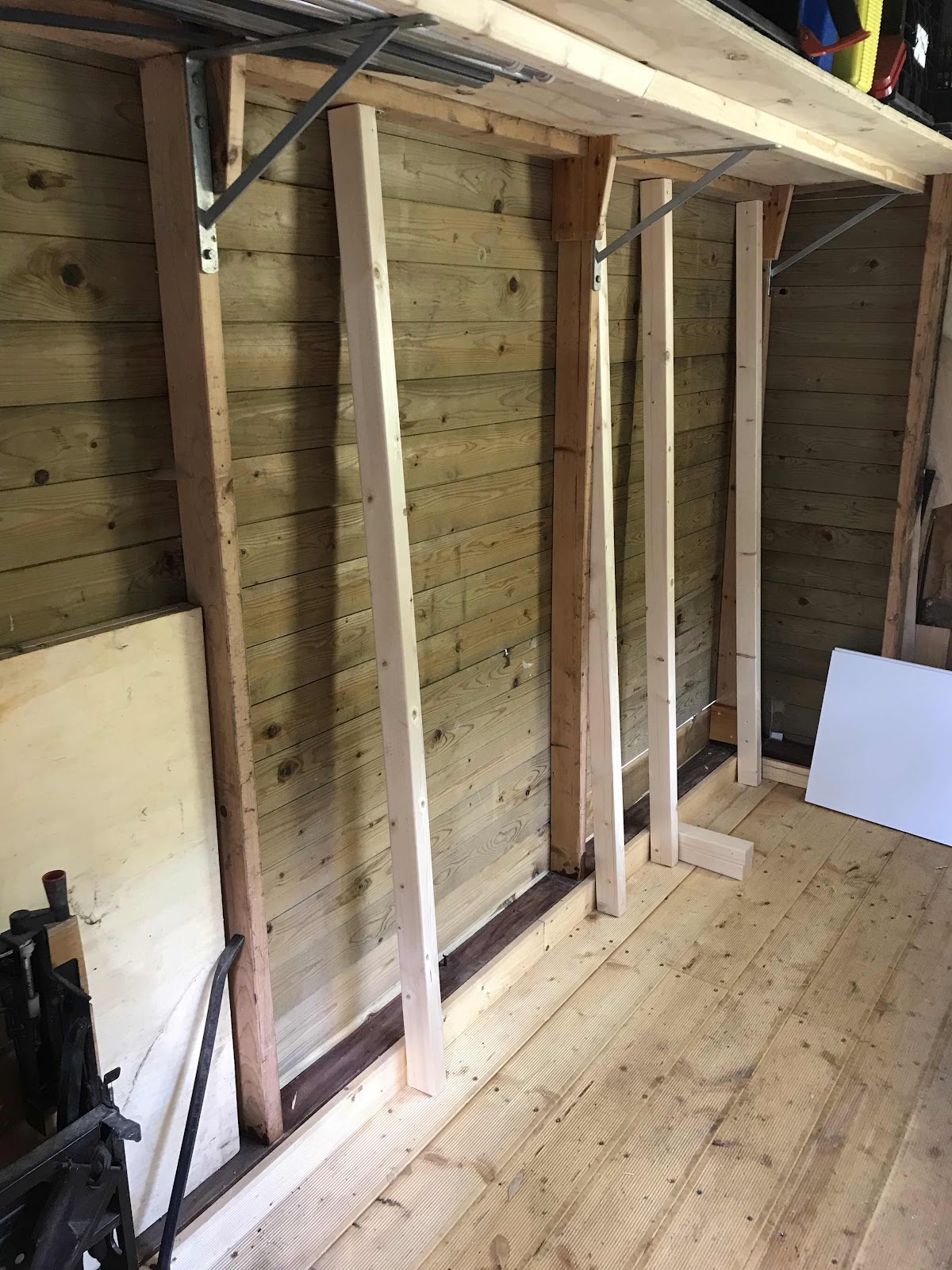

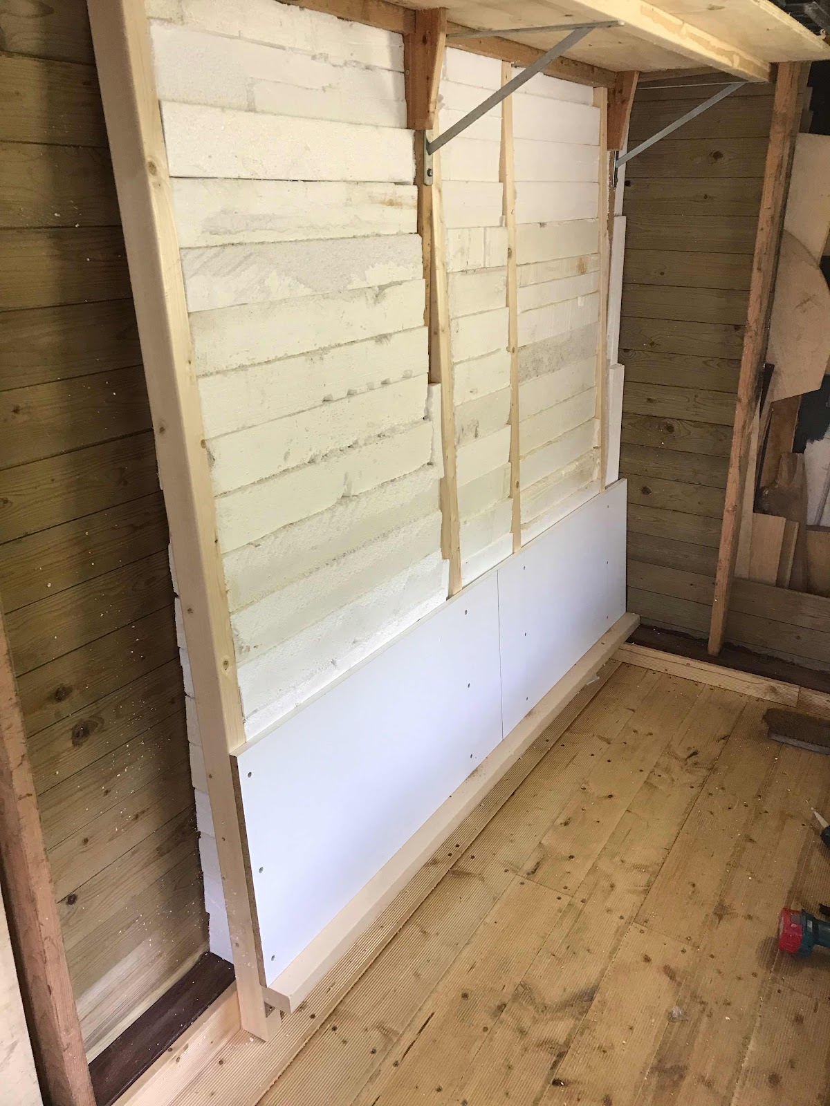

Vandaag dus gestart met de achterwand. Zoals al geschreven, had ik nog stukken wit meubelplaat liggen, van 96x50. Eerst met balkjes een geraamte gemaakt. Daarna de ruimte ertussen en de buitenmuur gevuld met stukken piepschuim, zodat ik dat stuk wand tegelijk isoleer.
xCGR8qob_by4HE-QPqmrdgXcHFdGGdbTegz-POV_ckBFKbOvWv7S1rfQeTHkvTgyCVI
lq9MqX7HUpt1MUaWMiWywbIibCCUWWT1r_m7H12bB2R9mhypL5ouK_YtgqcwGa-BzHU
Tussen de platen heb ik horizontaal een gleuf gelaten ter dikte van een lat multiplex. Zie de tip van keesfrees hierboven. Zo kan ik platen op verschillende hoogtes zagen. Wel zo handig.

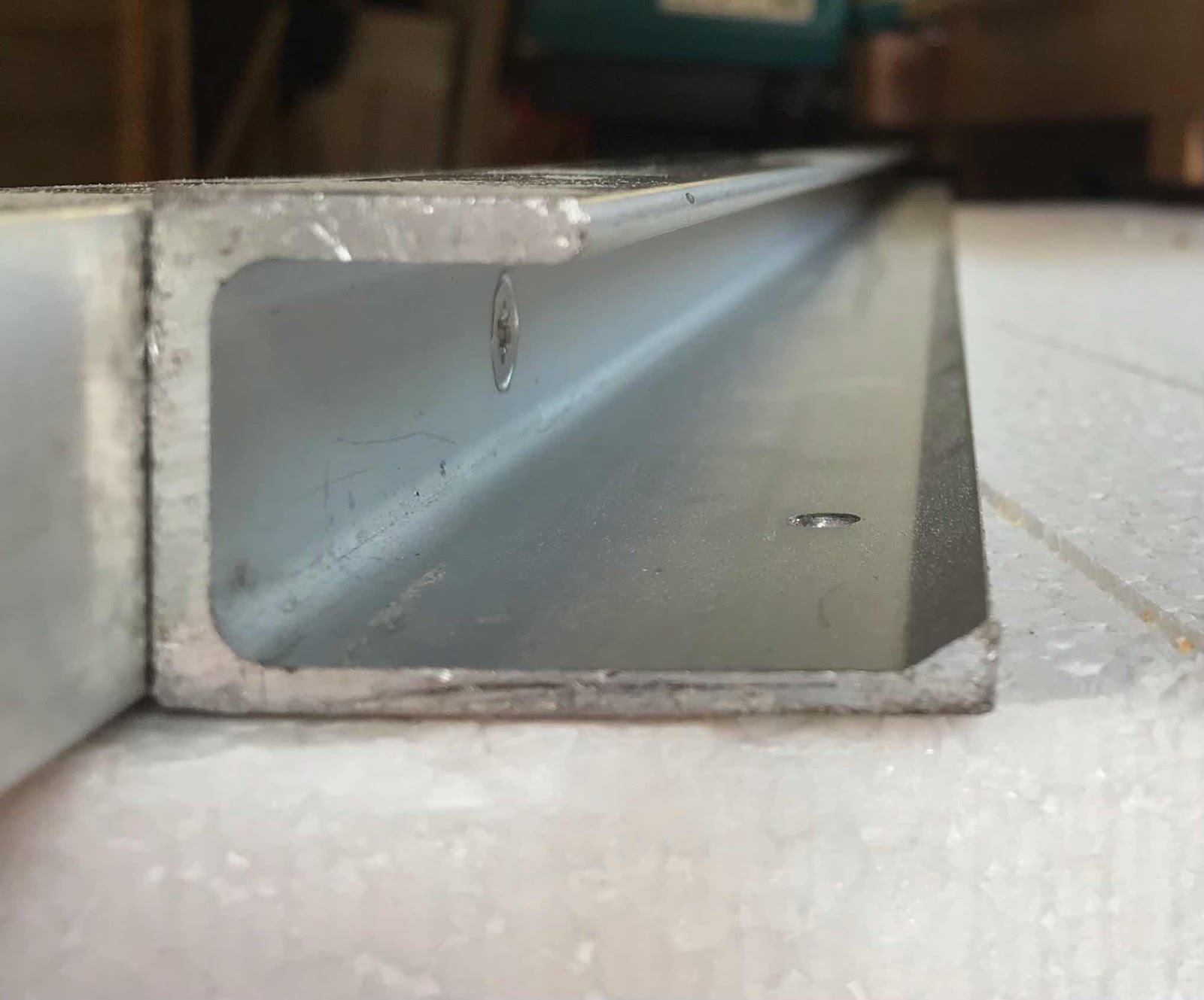

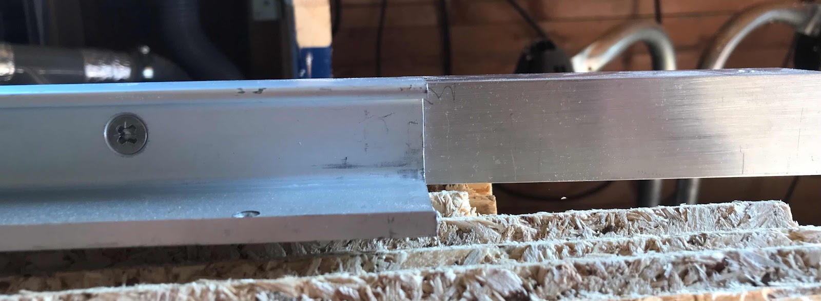

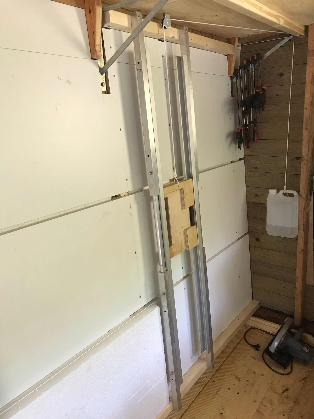

Volgende. De geleiders. Ook weer van materiaal, wat ik nog had liggen. De profielen komen vermoed ik uit een basisschool. Naar ik mij kan herinneren waren de binnenste profielen van een wand met borden in een kleuterklas. Die schoven daar in. Lijken dus geknipt voor het nieuwe doel, maar dan verticaal toegepast. Het geheim zit in een dunne ribbel waarmee het contactoppervlak kleiner wordt. Ik zal nog een detailfoto maken. Het is nog even afwachten hoe dat werkt met de machine erop.
De profielen zijn iets te kort, dus verlengd met vierkante buis, wat ook weer te kort was. Deze doormidden gezaagd. Voor het zicht in het ontbrekende stuk ronde buis gelijmd. Al met al zijn het twee stevige geleiders geworden.

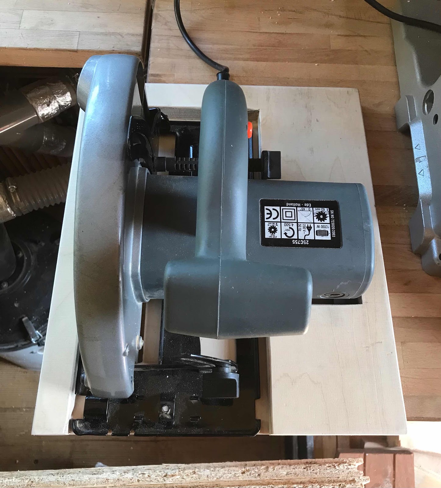

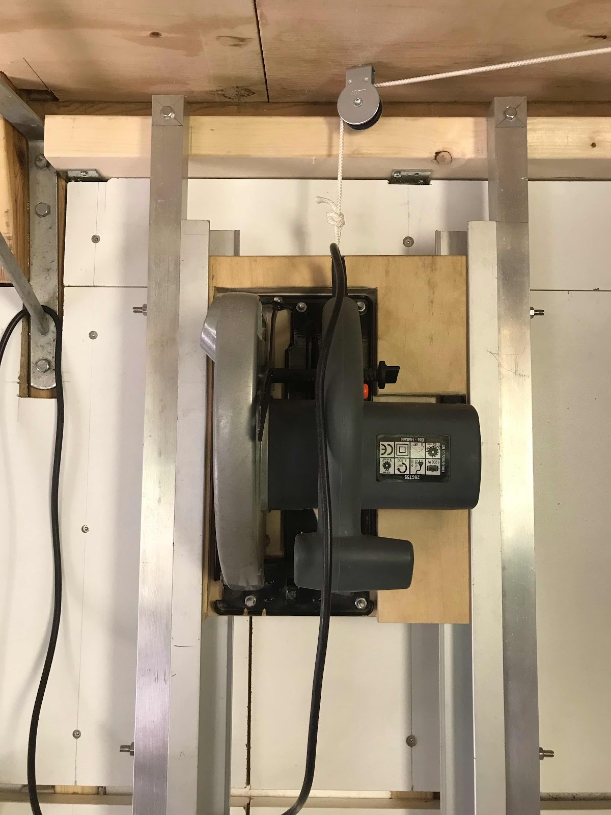

Op de foto is ook al de slee te zien. Dit nog in een proefopstelling en nog niet gemonteerd. Dat is ook het onderdeel wat de meeste aandacht vraagt. Immers het geheel moet exact haaks zijn.
Wat de slee betreft. Ik heb gekozen voor een slee uit twee delen, een achterplaat van 5 mm en een voorplaat van 18 mm berken multiplex. Hierin wordt de machine verzonken gemonteerd. Met de dunne achterplaat haal ik toch weer een cm winst voor de maximale plaatdikte: 5 cm.
Dit wordt wel een stevig geheel denk ik.

Ik zie een combinatie van koker en buis. Blijkbaar past de ene precies in de andere? Wat zijn de afmetingen van beiden? Dit is een soort heilige graal voor mij, want dit maakt goedkope, nauwkeurige geleiding mogelijk.
Mickel Moen
30 apr 2021
261
217
Súdwest-Fryslân
De buitenmaat vierkante buis is 30 mm en de binnenmaat 26. De ronde buis past er inderdaad mooi in. echter allemaal profiel, wat ik ooit eens gekregen heb. De constructie is dus een mengeling van toeval en opzet.
