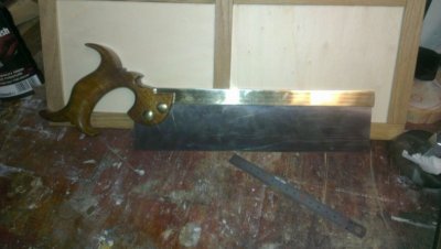

Enige tijd geleden ben ik begonnen met het maken van zagen. Hier een foto van het half fabrikaat. Op de laatste bijeenkomst in zwolle was deze te zien.
Nu ben ik zover om de tanden erin te maken. Het moet een schulpzaag worden. In het engels een ripsaw. 14 ppi lengte 12" oftewel 30 cm lang 75 mm hoog en 0.6mm dik en ja de zaag loopt taps toe. Voor de duidelijkheid aan de voorkant is de zaag 70 mm hoog en achter 75 mm hoog. Hierdoor moet het zagen iets makkelijker gaan.
Na mij gedegen te hebben ingelezen op diverse engelse fora wil ik toch ook graag de mening van onze nederlandse en belgische leden peilen.
Aangezien bepaalde spiergroepen enigzins overontwikkeld zijn is schulpen een prima lichamelijke oefening. Maar ik wil toch niet zagen met een botte zaag met de verkeerde vertanding.
Afgelopen maandag nog even langs geweest bij Rene (Rendew) en zijn lie-nielsen zagen bewonderd. Deze kapzaag had een tandhoek van nul graden en zaagde als de brandweer. Nu geven de engelse sites aan dat een tandhoek (engels rake) van nul graden agressief is en geschikt voor zacht hout. 8 graden zou voor hardhout moeten zijn. Wie heeft hier een menig over.

Het is geen zwaluwstaartzaag, hiervoor heb ik nog diverse bladen van 0,45 mm liggen. Ik heb je post nog een keer doorgelezen. Weer een stukje van de puzzel. Gelukkig heb ik een gebruiksaanwijzing van mijn foley hervertander gevonden. Zoals ik het nu zie zal de tandhoek 0 gr. Worden. In principe zal ik er geen snijhoek aan vijlen. Dit kan altijd nog. 14 ppi is de fijnste sjabloon die ik heb. Vandaar mijnkeuze voor 14 ppi.

Zelf zou ik iets grovere vertanding kiezen, 12 of zelfs 10 ppi. Dit is echt een zaag om pennen te zagen, daarbij heb je veel tanden in het hout, dus een heel fijne vertanding is minder geschikt.

Persoonlijk vind ik 10 ppi te grof voor een kapzaag, werk liever met 12 of liever 14 ppi. (10 ppi is wat een "Bahco Superior handzaag" heeft).
Dit geeft een veel fijnere zaagsnede.
Eventueel als dat slecht zaagt kun je de zetting wat wijder maken.
De zetting fijner maken is vrij simpel, door er met een harde korrel 1200 wetsteen een paar streken over te geven zijlings. Twee zachte streken per kant en even zagen en dan eventueel nogmaals.
Je strijkt de zetting aan de zijkant van het zaagblad. Dus niet boven op de tand!!
Er zijn/waren mensen die na het zetten dit met de wetsteen strijken ook deden maar dan de wetsteen iets kantelen naar de punt van de tand toe, om hem iets puntiger af te toppen.

Mijn vragen gaan niet over het aantal tanden, maar over de tandhoek. Trouwens wel goed opgemerkt dat 14 ppi heel fijn is. De 14 vertanding word voor de zwaluwstaartzaag. De 10 en 12 voor de kapzagen. Er komen er ook nog van 10 cm hoog en 40 cm lang. Maar alles op zijn tijd.

Zelf vijl ik ze steeds een beetje stijler. Mijn eerste kapzaag had een tand hoek van rond de 12 graden, nu meer richting de 2 graden. Het werkt wel lekker zo, maar de zaag hapt wel sneller, dus de eerste paar cm's een beetje minder steile flank te geven is geen slecht idee.
